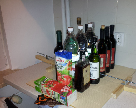

Nie wiem, na ile zadowolą Was te zdjęcia. Zrobione dzisiaj przy okazji klejenia. Jeżeli okażą się liche, pofoci się jak top wyschnie.

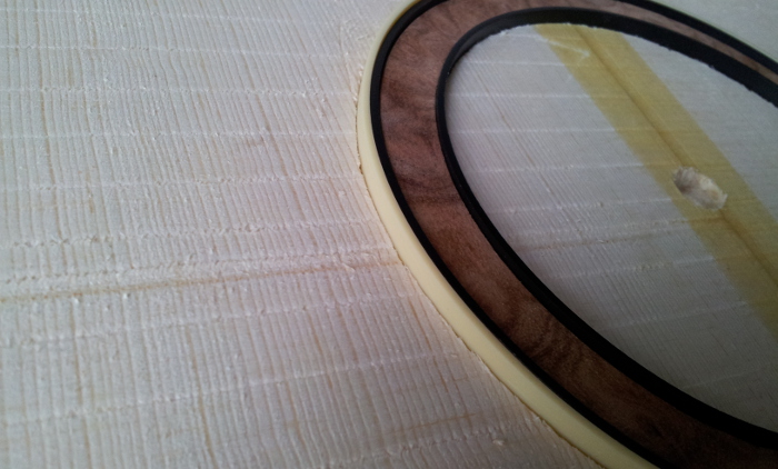

Porządna miarka w drodze, więc zdjęcie z punktem odniesienia będzie niebawem. W międzyczasie - postępy.
U Pana Sękowskiego (polecam) zakupiłem drewno kamforowe. Pociąłem na mniejsze sety (wyszły 4 sety około 20x20x1.5cm). Będę je głównie używał do elementów ozdobnych, więc taka grubość jest zbyteczna. Jeden z setów postanowiłem podzielić po grubości na dwa - u stolarza mieli zrobione w godzinę.
Brzegi topu wyrównałem heblem - na papierze ściernym to jednak nie robota. Hebel w 15min załatwił mi robotę przy tobie i pleckach, którą papier ścierny robiłby z godzinę..
Rozetę i kanał wyciąłem otwornicą nastawną + pilnikami.
Plan dalszy - doprowadzenie topu do docelowej grubości, wyrównanie rozety, żebrowanie, wycięcie kształtu.
