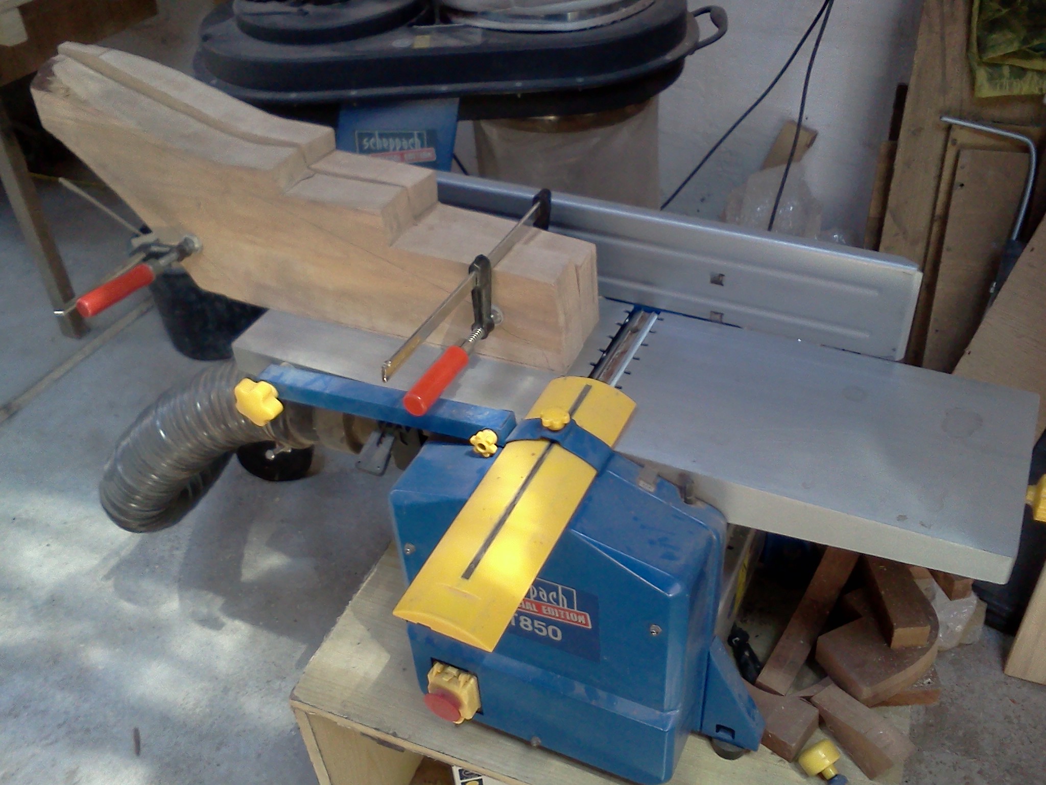

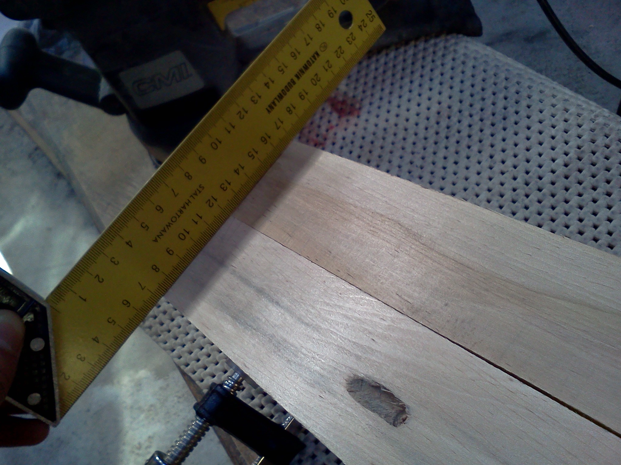

Przygotowałem do sklejenia deski na korpus. Na tym etapie przydaje się bardzo strugarka, niestety moja jakością i dokładnością nie grzeszy. Szczególnie 'płotek', który ma trzymać kąt prosty chwieje się i kiwa we wszystkich osiach.
Jedną płaszczyznę dwóch połówek zestrugałem na mniej więcej równo, następnie pod kątem prostym (sprawdzając cały czas kątownikiem) zestrugałem powierzchnie klejenia. Po przyłożeniu nie było jednak idealnej linii łączenia (prawdopodobnie dołki powstają przy chwilowym wygięciu się płotka). Dlatego na koniec złączyłem obie połówki ściskami i kilka ostatnich przejść zaliczyły wspólnie.

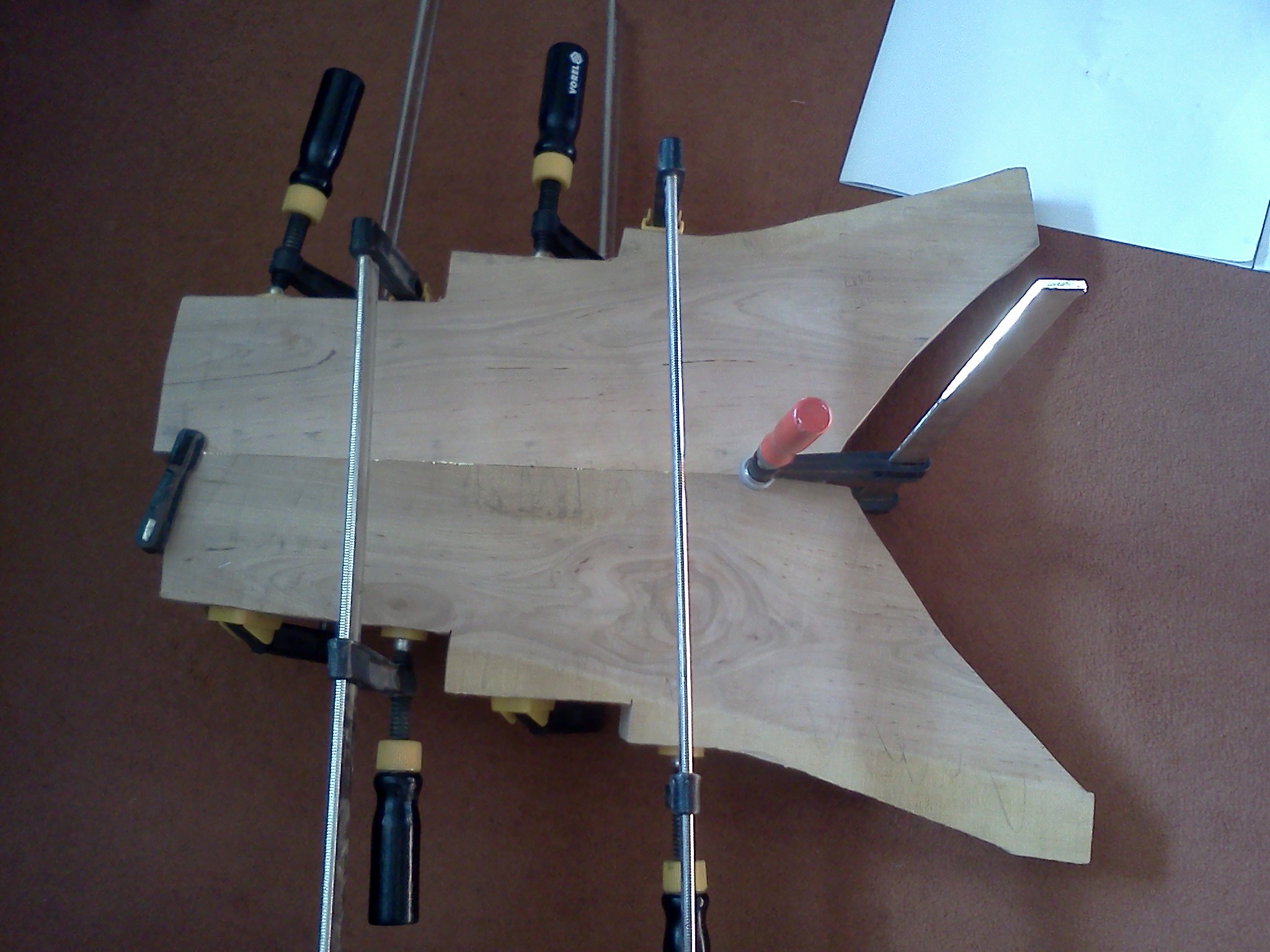

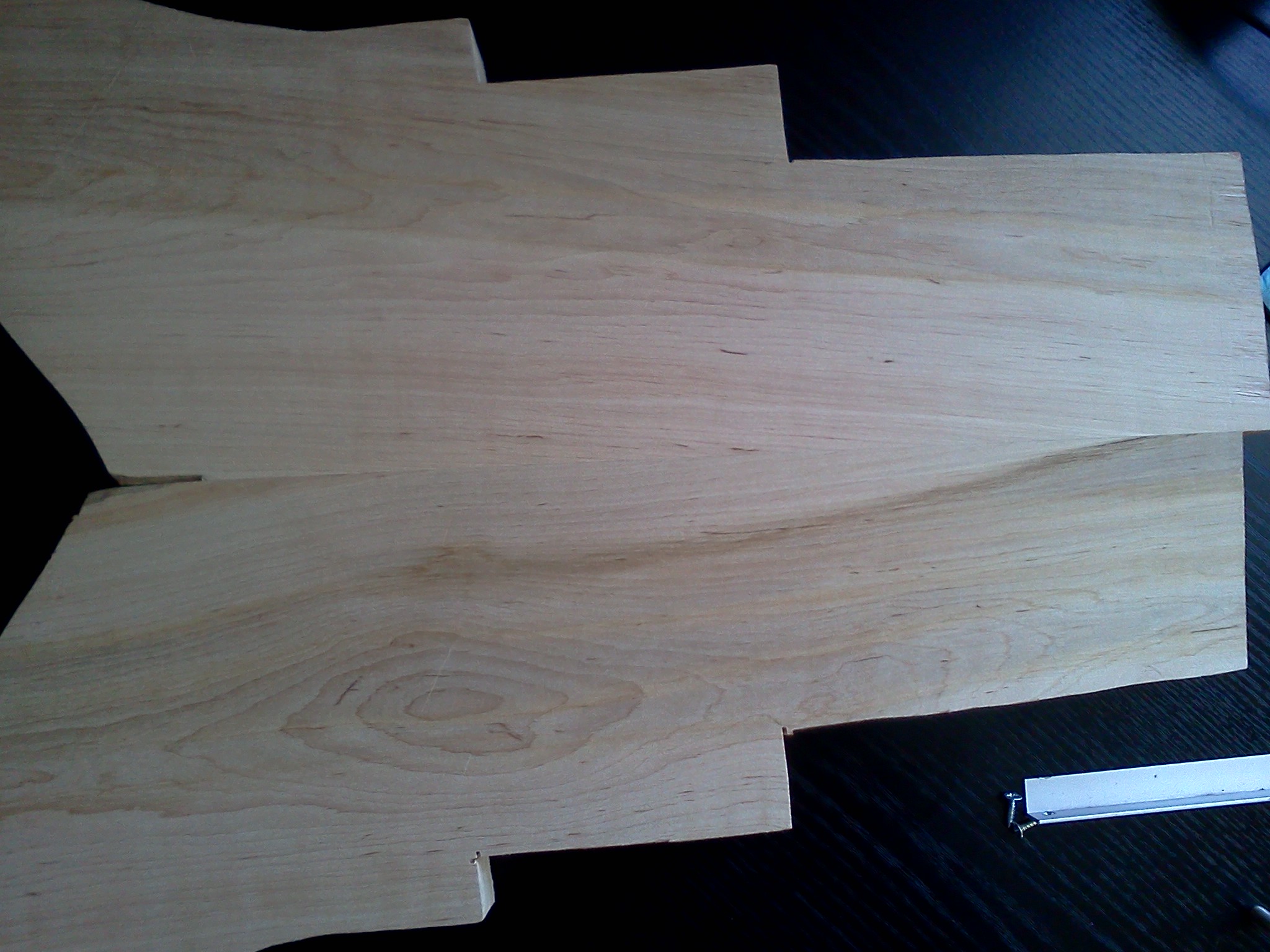

Klej to titebond original. Przy klejeniu użyte cztery duże ściski (tylko tyle mam, ale tyle właściwie wystarczy) i dwa mniejsze trzymające płaszczyzny.
Po kilku godzinach od nałożenia kleju ściągnąłem ściski i sfrezowałem jedną płaszczyznę frezarką na szynach. Wyszedł całkiem ładny rysunek drewna.

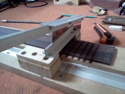

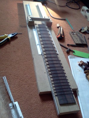

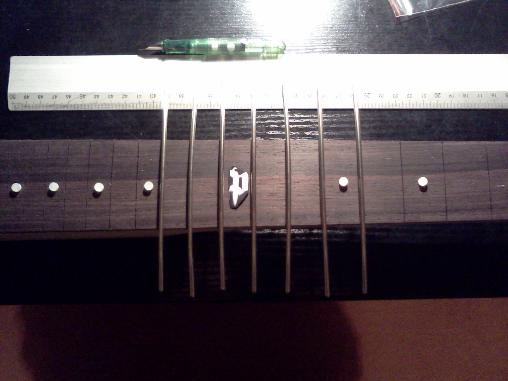

Na podstrunnicy wyciąłem rowki na progi. Korytko niezbyt wygodne w użyciu, ale działa.
Dwie połówki strugane razem. Trzeba sprawdzać, czy ściski się nie luzują, bo jak spadną na wałek to kicha ;o

Klejenie...

Korytko. Pin wyjmowany z wiertła 3mm

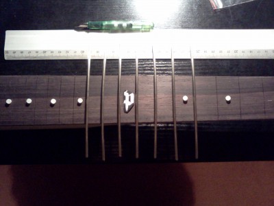

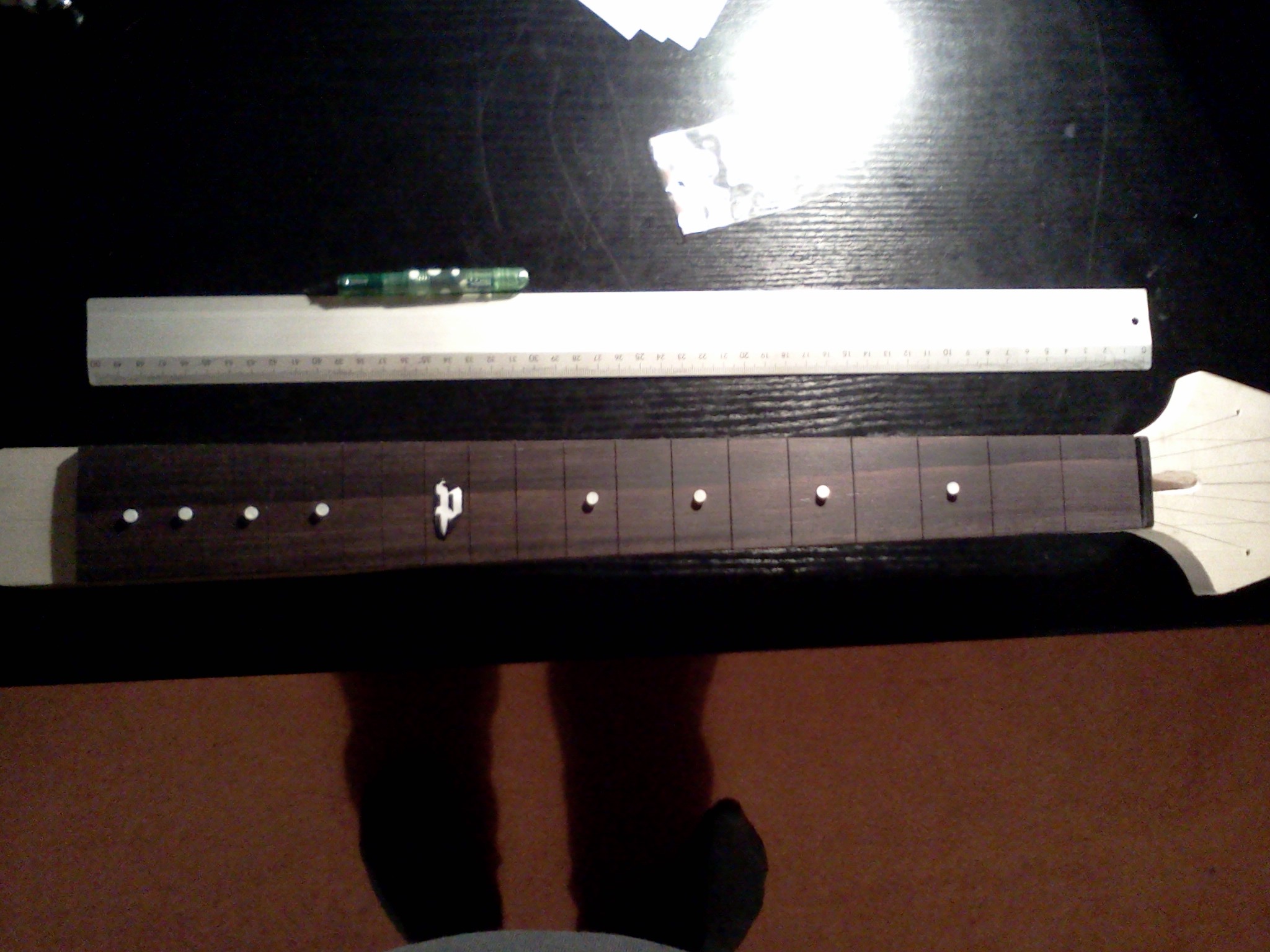

Przymiarka kropek i wzoru znacznika na 12 próg
Progi extra jumbo - prawdziwe potwory

Odi pisze:Korytko. Pin wyjmowany z wiertła 3mm
Że niby jak?? Masz w drewnianej listwie 3mm otwory odmierzone i to jest twój przymiar??
Chyba trochę niedokladne to :)
Odi
Lokalizacja: W-w
Post autor: Odi » 2014-03-05, 08:53
Piniu pisze:
Ta listwa to mdf. Myślę, że gdyby było to twarde drewno, a otwory miałyby 2cm+ głębokości, to byłoby to dosyć dokładne (pod warunkiem przechowywania w niezmiennej temperaturze i wilgotności).
U mnie ta listwa jest objęta dwoma kątownikami takiej samej wielkości jak zewnętrzne kątowniki tworzące szyny.
W przyszłości planuję zrobienie szablonów na szerokich płaskownikach alu, najlepiej na cnc.
Tutaj lepiej widać listwę i kątownik z otworami.
