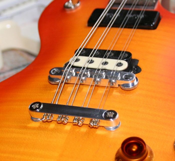

Znalazłem taki zestaw pickup'ów:
https://www.ebay.pl/itm/Chrome-Mini-Hum ... 4338020345
Ale mostka tune-o-matic na 4 struny obawiam się, że nie znajdę - szukam od tygodnia mniej więcej - znajduję tylko basowe z rozstawem strun 18-19mm, a to trochę za dużo ...
Re: Ukulele blueberry burst
Post autor: popik10 » 2019-06-22, 21:21
Nie znajdziesz takiego mostu. Nie ma opcji. Tylko robić. Bodajże jolana miała w jakiejś gitarze proste rozwiązanie.
michqq
Posty: 582
Post autor: michqq » 2019-06-25, 13:23
kossimon pisze:
2019-06-21, 22:30
To luka na rynku.
Niejaki J. John Mixson strugał (z mosiądzu) czterostrunowe mostki tego rodzaju dla ukulele i dla mandolin, i sprzedawał na ebayu amerykańskim, ale chyba zaprzestał.
Dzis zajmuje się w Gainesville lutniczymi (*) mandolinami i mandolami, które ida mu po trzy-cztery tysiące dolarów za sztukę, więc chyba nie ma czasu na mostki.
(*) -Jest to lutnictwo z cnc.
Ludzie (spece od mandolin) konwertuja sobie gitarowe:
Jak pisałem: Luka na rynku, ktoś z głową i cnc do mosiądzu - mógłby ja wypełnić.
Edycja:
Nawet Chińczycy nie mają. Najwyżej takie coś:
https://www.aliexpress.com/item/1Set-4- ... 02270.html

Te chińskie mostki na ebay'u widziałem i jeśli bez przesadnego wysiłku (lub kosztów) uda się zrobić a'la tune-o-matic to wolałbym jednak spróbować.
popik10 pisze:
2019-06-25, 20:01
Pomocny link mam nadzieję
https://www.mandolincafe.com/forum/thre ... in-bridges
Nie pomyślałem o obróbce z aluminium - super pomysł, dziękuję.
