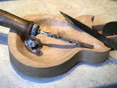

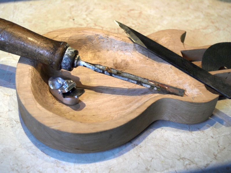

Dłutuję dalej, a niech tam;) jeszcze zrobię jedno podejście w celu wyrównania tu i tam. Idzie pomału ale do przodu., w przyszłym tygodniu zaczynam top z jaworu. Nie wiem jeszcze jaki cienki będzie, mam 1-cm deskę, będę rzeźbił.

Piotrze. Ten żłobak masz trochę za mały.
Przeszlifuj sobie ze zwykłego , płaskiego, szerokiego dłuta,a będzie się wygodniej pracowało. Najlepsze było by z ciesielskiego, bo jest grube. Ewentualnie resor lub stary, szeroki pilnik płaski. Trochę go odpuść na palniku gazowym, a sam chwyt możesz całkowicie odhartować. Do obróbki wystarczy mała szlifierka kątowa, tarcza do szlifowania i cięcia oraz ściernica listkowa do wygładzenia. Zresztą, co ja będę Ci tu podpowiadał. :-D
Jak sprawdzasz symetrię wyżłobienia i czy w ogóle jest ona potrzebna?
Nie myślałeś o pomocniczym nawierceniu miejsc do usunięcia nadmiaru materiału? Było by lżej i szybciej. :-P
Posty: 4398
Post autor: PiotrCh » 2014-01-12, 14:43
podpowiadaj podpowiadaj! dobre uwagi.
na razie symetria oceniana jest na oko, przy grubości dna (w najgłębszym miejscu) ok 1cm - oko wystarczy (mały błąd procentowy). Sam nie wiem jak mi to wyjdzie, ale tak czy siak, niewiele przez top będzie widać dna. Rozejrzę się za szerszym dłutem.
Post autor: poco » 2014-01-12, 21:21
Wykorzystaj do oceny "na oko" patentu z ołówkiem na wysięgniku.
Rysując nim na tym samym poziomie wewnątrz/zewnątrz oceniasz symetrię linii względem krawędzi bocznej i dotąd dłubiesz, aż będzie "na oko" OK. :-D No, można pomierzyć . :-D
Skleroza mnie męczy, ale tu na forum niedawno ktoś zapodał taki filmik z YT, gdzie stosowano tę metodę do skrzypiec. :cry: :cry:
Co do dłuta, to kup nawet budżetowe, ale szerokie i grube. Łuk zewnętrzny/zewnętrzny wystarczy, że będzie na odcinku 3-4 cm, tak jak w Japończykach. Do śmierci nie zostrzysz tego dłuta.

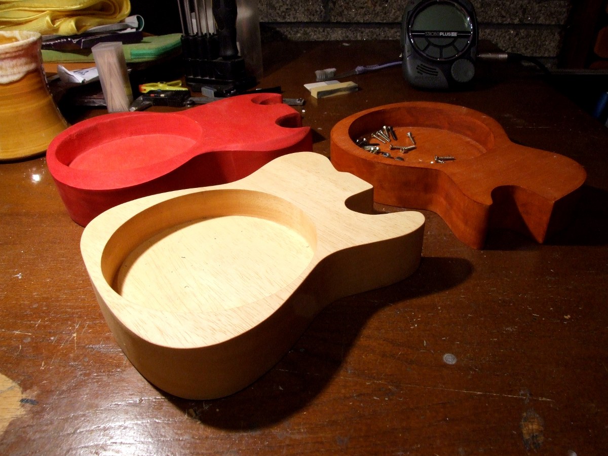

Bardzo przepraszam za off-top, ale nie mogę się powstrzymać.
Bo kiedyś sobie zrobiłem, w ramach doskonalenia umiejętności frezarskich, takie pojemniczki na bieżące klamoty.
No i bardzo mi przypominają powyższe ukulele w fazie drążenia.

Bardzo ładne pojemniki, na pewno ładniejsze od mojej dłubanki i szybko wycięte. Mój sąsiad nie może pojąć po co to robię, mówi mi, że mi to w parę minut wytnie na cnc, a ja taki uparty :-)

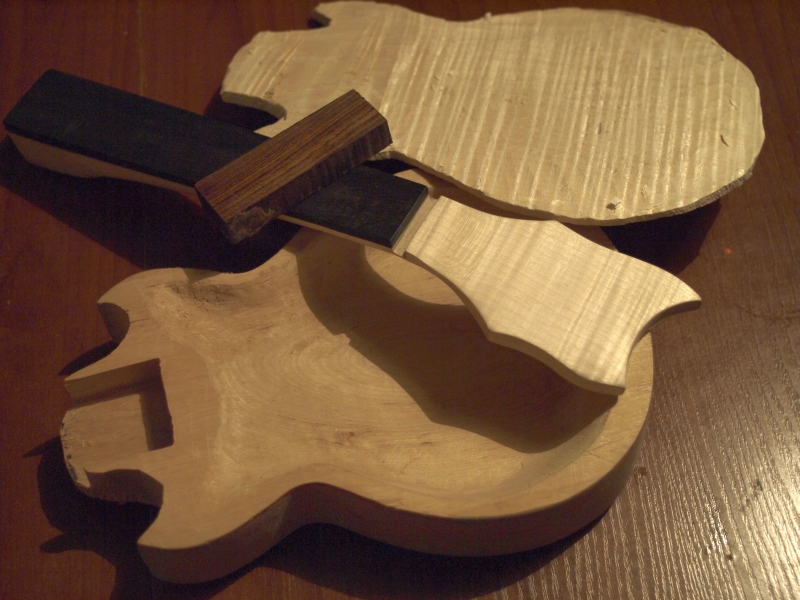

Odkąd jako dzieciak rzeźbiłem tępymi dłutami minęło trochę czasu, nie odbierajcie mi tej frajdy :-) Dzis pokażę stan aktualny, po cyklinie:-D
Posty: 4398
Post autor: PiotrCh » 2014-01-13, 21:22
Tam gdzie doszedłem cykliną (łabędziem) tam wyskrobałem, resztę - głównie w rogach - dotrę papierem ściernym, żeby nie było. Top dziś wyciąłem piłką i zaczynam go pomału strugać, żeby nadać mu wypukłość (strzałka od płaszczyzny klejenia - max 1cm). Na gryfie leży kawałek cocobolo na mostek. Dno zostawiłem na grubość niewiele mniej od cm, szykuję cytomierz na zegarkowym czujniku, wtedy będę mierzył dokładnie.

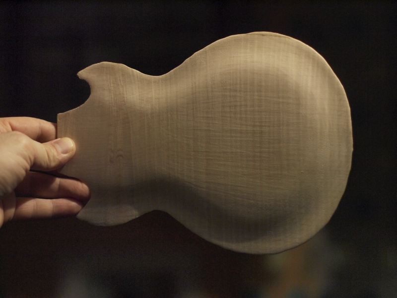

Skrobania cd., tym razem płyta wierzchnia i cyklina (łabędź). Co prawda narysowałem sobie izolinie przed skrobanie, ale krzywiznę kontroluję skrobiąc przy kierunkowym świetle, które wyraźnie przedstawia światłocień. W weekend zrobię sobie cyrkiel i narysuję uczciwie izolinie, sam jestem ciekaw ile da się na oko;) Jak doprowadzę do ładnego rysunku linie wysokościowe to zaczynam żłobić od spodu tak do 1mm grubości.
Post autor: shopiK » 2014-01-16, 23:51
Obserwuję i kibicuję :-) Zaczyna to fajnie wyglądać.
Podziwiam, że żłobisz bez nawierceń ustalających głębokość. Jeden milimetr łatwo przestrzelić. Tzn. ja bym pewno przestrzelił na wylot (no chyba, że cyklina i grubościomierz non-stop).
