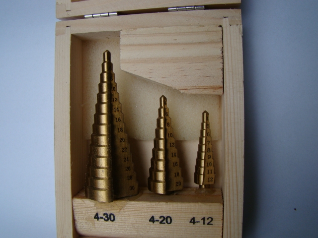

Musisz pamiętać, że nie ilość, ale umiejętność posługiwania się narzędziami decyduje o o wyborze. Nie wiem jak jest u Ciebie, ale o zakupach powinien decydować rachunek sumienia :D , czyli co mając dane narzędzie jetem w stanie wykonać przy jego pomocy, we wszystkich możliwych kombinacjach. Teraz to odnieś do tego co chcesz obrabiać i pomyśl o dodatkach. Na pewno będziesz potrzebował narzędzi prostych czyli dłut, strugów-może, pilników, cykliny, wierteł-kilka rozmiarów /te stożkowe nie wykorzystasz, ponieważ są do wiercenia w blachach bardziej/, frezarka oczywiście tak. Niektórzy mieli 1/4 tego czym Ty dysponujesz i tworzyli cacka. Zastanów się i pomyśl dwa razy, zanim wydasz kasę na zbędne sprzęty. Wejdź na YT i wpisz hasło "luthier tools", a będziesz miał X odpowiedzi obrazem i słowem. Z tego rozpoznasz , czego Ci brakuje. Pozdrawiam, Ryszard
