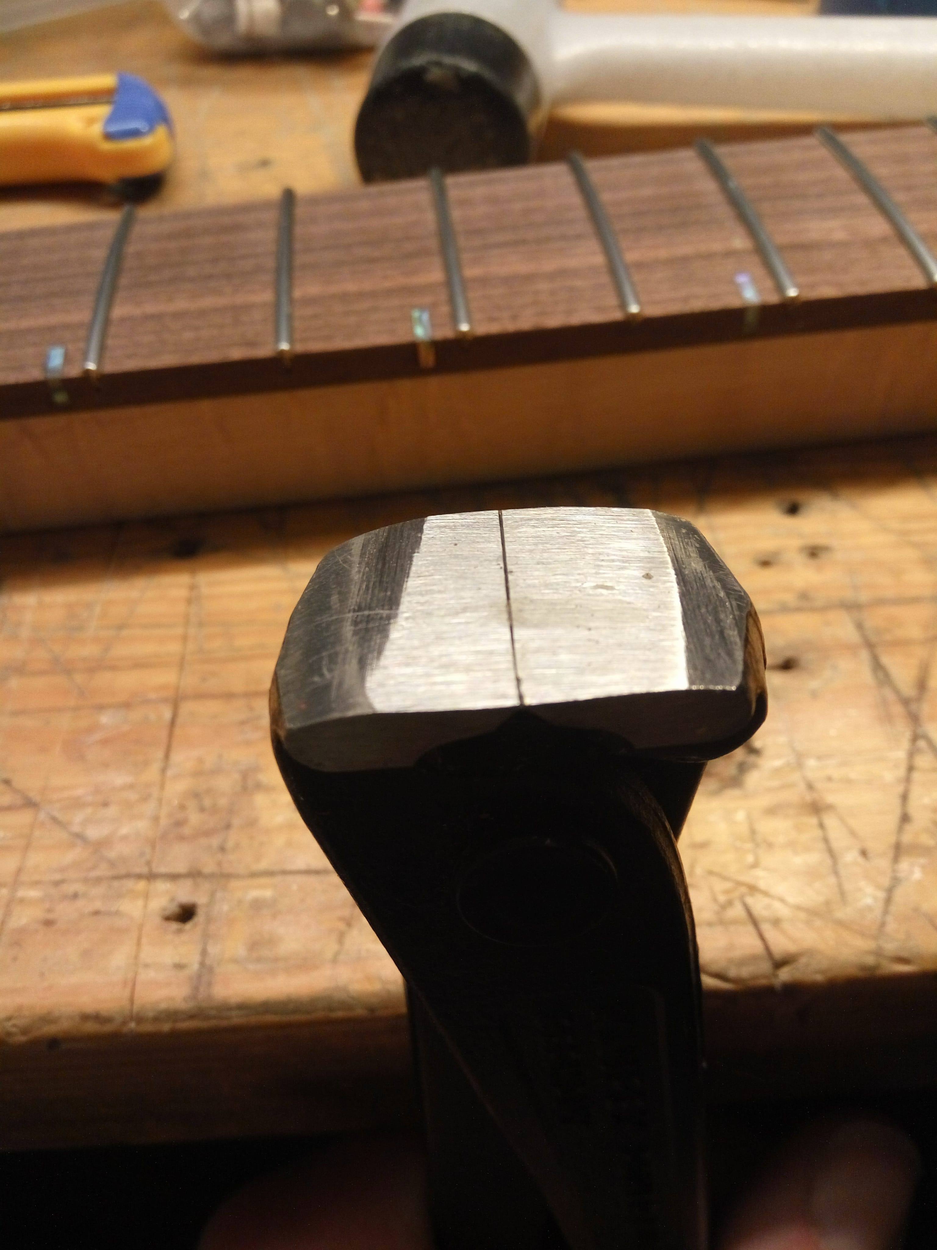

Mam dla Was ciekawostkę, jako że sporo pracuję z progami tytanowymi i nierdzewką, w zasadzie nie pamiętam kiedy progowałem coś w standardzie.. problemem dość dużym były cęgi. Przerabiałem już stewmaca, lmii, hosco i kończyło się to dość szybko na zniszczonych cęgach. Pewnego dnia znajomy który pracuje przy zbrojeniach polecił mi Knipexy.. Podszedłem do tematu dość sceptycznie, i okazało się że niesłusznie. Tak wglądają Knipexy 99 11 300 po niecałym miesiącu pracy, mają za sobą ponad 15 gryfów, widać że pracowały, ale porównując do pozostałych jest super! Polecam spróbować, zwłaszcza ze są tanie :-)

Bardzo dobry patent. Polecam, bo do użytku bez dodatkowych zabiegów.
A co sądzisz o takich? https://profitechnik.pl/produkt/szczypc ... 1-160.html , tylko drogie. :evil:
Ja przeszlifowałem czoło szczypiec czołowych, jakieś z ubiegłego PRL tak, żeby zlikwidować ten uskok, który występuje w większości ucinaków i podszlifowałem wnętrze pod bardziej ostrym kątem
Dodatkowo zrobiłem lekki łuk, aby usuwać nimi progi. Zmniejsza się wyrywanie drewna z krawędzi slotu.
Nie wiem jak będą pracować z nierdzewką i czy nie pokaleczy się krawędź tnąca, ale gwoździe,normalne druty i te progowe tnie bez widocznych zmian.

Poco Bardzo fajne szczypce znalazłeś ! Nie wiem jednak jak z twardością, ale wyprofilowanie genialne! Przy standardowych szczypcach bardzo szybko szczerbią się boki przy ucinaniu progów "z metra". Cena jak dla mnie spoko więc pewnie przetestuje po świętach. Ja swoje jedynie zeszlifowałem od czoła, bo nie chciało mi się więcej przy nich siedzieć ;) te Knipexy któe ja mam mają jedną przewagę - długość rękojeści, która wynosi 30 cm, przy tytanie i nierdzewce tnie jak masło bez wysiłku ;)

Piotrek - od samego początku używam takich szczypiec, tak samo zeszlifowanych.
Przez kilka lat zużyłem 3 szt. Nigdy tego nie zapodawałem, bo uważałem, że zostanę wyśmiany za lamerskie rozwiązania :)
Używam takich do obcinania progów :
I takich delikatniejszych do wyjmowania progów:
Wszystkie oczywiście odpowiednio "doprofilowane" :)
