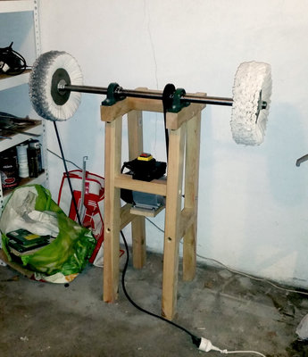

Post autor: shopiK » 2016-02-17, 15:00
Podobno zmobilizowałem Mola do dokończenia szlifierki... On zmobilizował mnie do budowy polerki... i nawet do rymu :-)
Jeszcze pomalować :-0

Re: polerka stacjonarna
Post autor: molu » 2016-02-17, 15:16
Ha!
Jak będziesz mocować tego koziołka co by nie fiknął?
Co tam masz na lewym kuku? Jakaś pasta? Kolorek jak byś alu polerował.
Co to za koła? Sizal? Jaka średnica, bo coś maławe się wydają. Znaczy małe w moim odczuciu, bo działać będą. Ja mam 30cm i myślę czy nie wymienić na 40. Napisz jak cenowo Cie to wyniosło, ciekaw jestem. Silnik pobrałeś od szlifierki czy kolejny nabyłeś?
U mnie nie ma pstryczka na silniku. Do załączania używam przycisku pod nogą. Tak samo jak do frezowania na stole. Nie wiem czy konieczna jest aż taka ostrożność w przypadku szlifierki. Ale pod nogę mam dziada, a sensowny włącznik to ok 70 zł.

Post autor: shopiK » 2016-02-17, 15:31
Fiknąć nie fiknie, ani się nie przesunie, bo cholerstwo ciężkie wyszło (jak zwykle u mnie) - to są belki 6x8 chyba (takie miałem). Ale na wszelki wypadek z tyłu zrobiłem wypusty - jak będzie trzeba, to się przykręci do ściany.
Kolorek... tak... nie mogłem się powstrzymać i kawałek aluminium przejechałem... teraz się zastanawiam jak to wyczyścić... :-(
Koła te same co twoje od firmy sizal. 300mm.
Jak cenowo: no tak jak u ciebie.
Wytoczenie wałka plus nakrętki - 150zł
Silnik - miałem franiowy od szwagra, ale okazał się zepsuty... Więc kupiłem od betoniarki z wyłącznikiem - 340... A można było 3fazowy taniej kupić i w trójkąt spiąć... teraz już wiem...
Koła - 250
Belki miałem, łożyska też miałem - trzeba by pewnie ze 200 doliczyć.
Post autor: szlifek » 2016-02-17, 15:59
Przenieś wyłącznik - musisz się pochylać i może być " golenie głowy ".
Albo choć jakąś osłonę na pasek zrób.
pamiętaj o cyklinie !
Lokalizacja: Kraków
Post autor: molu » 2016-02-17, 16:17
Nie powinieneś tych kół używać do innych rzeczy niż lakier. Jak chcesz polerować wszystko to potrzebne kolejne kółka. Nie pozostaje Ci nic innego jak golenie. Zrób sobie taki patent jak pokazałem na zdjęciu - grzebień stalowy.
