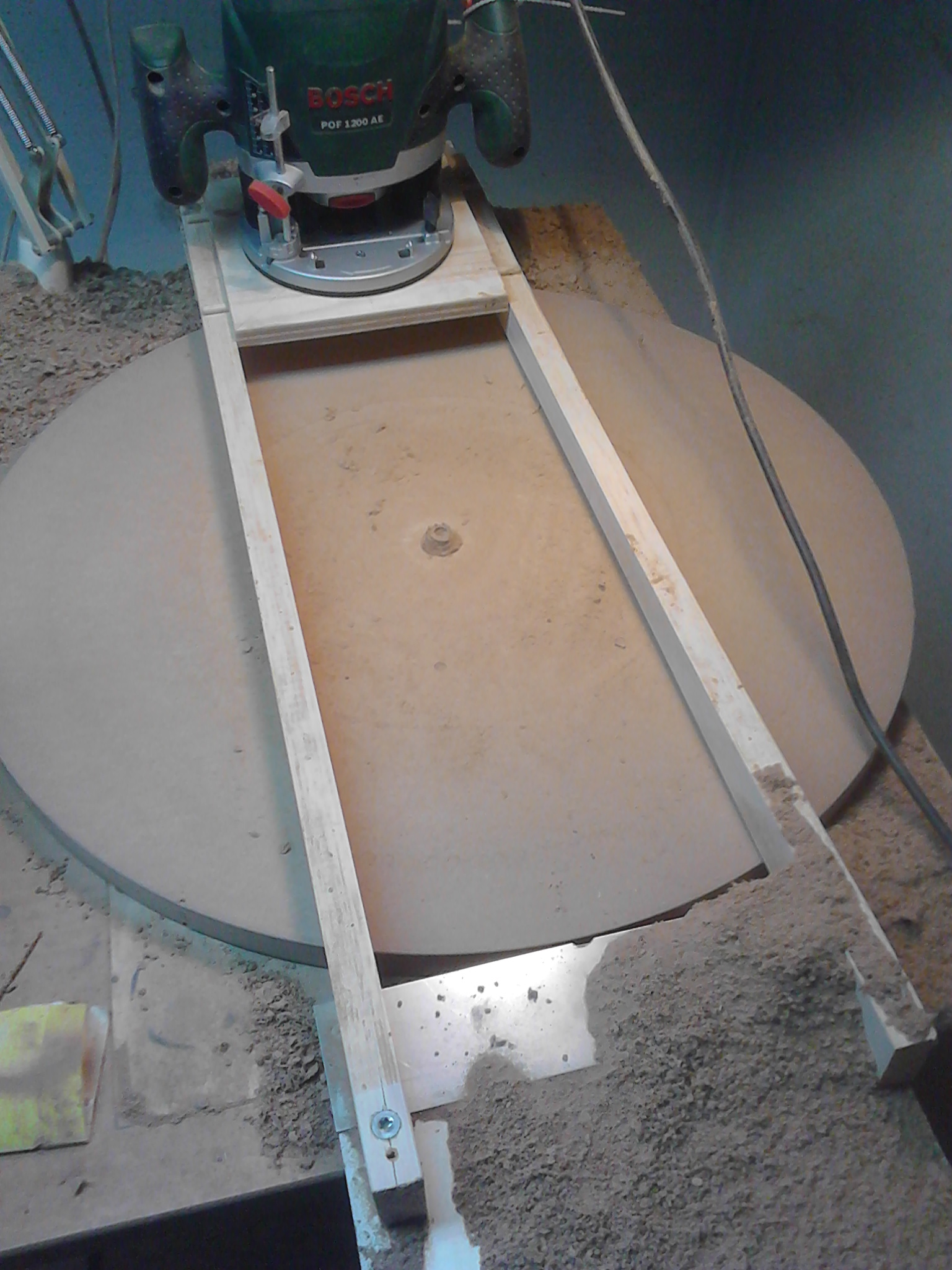

Post autor: Piotrek_Violin » 2016-01-11, 02:05

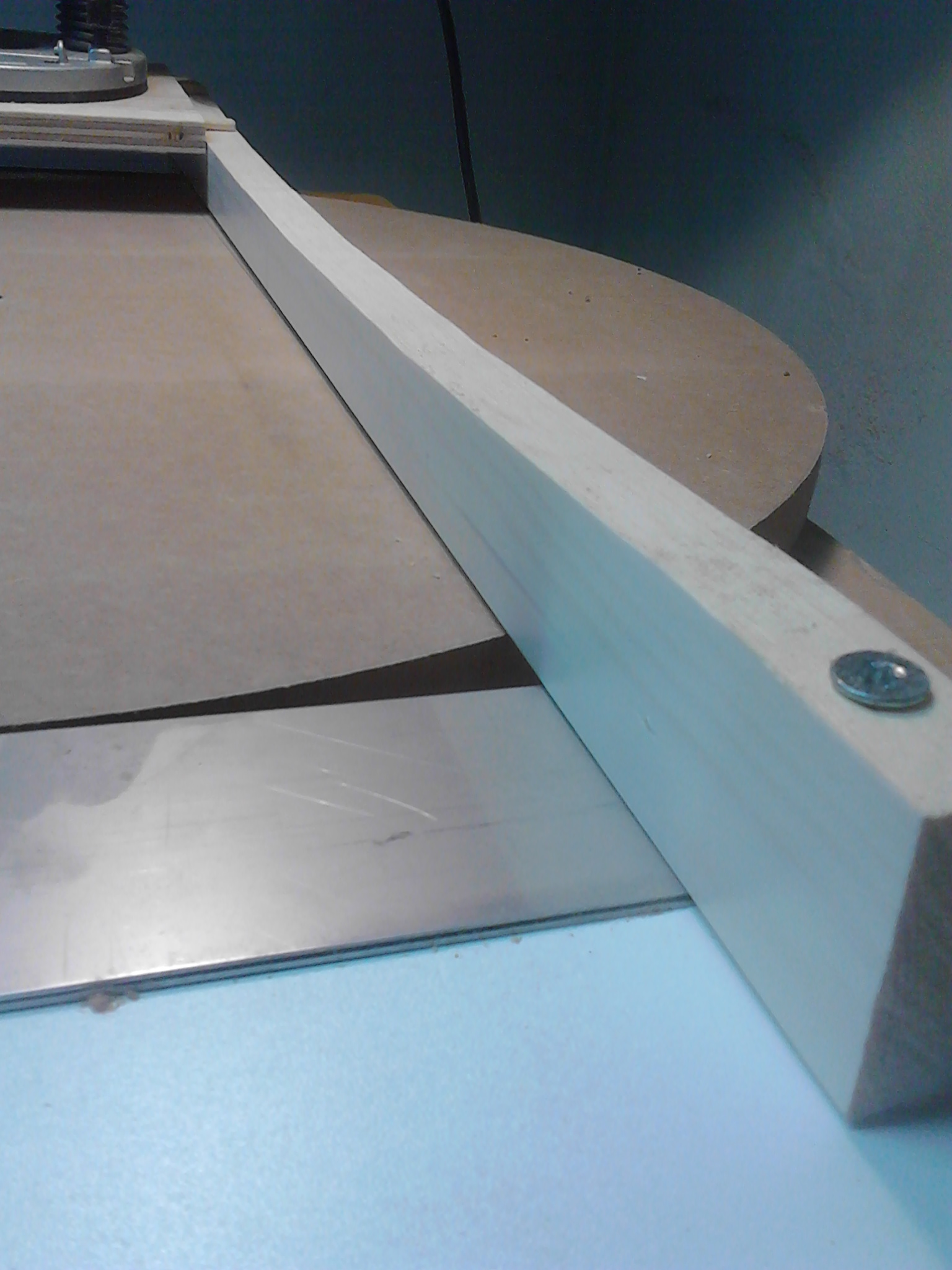

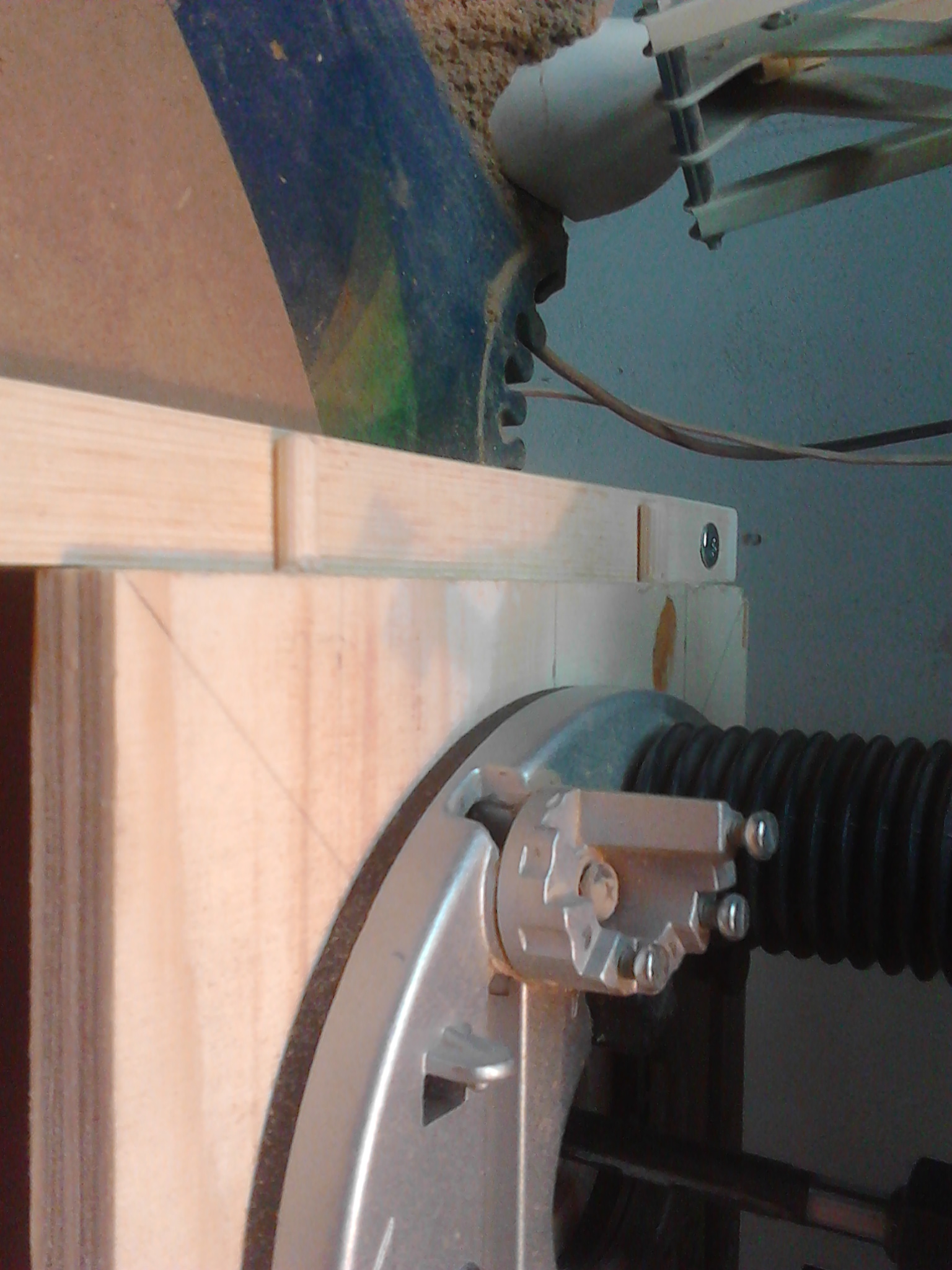

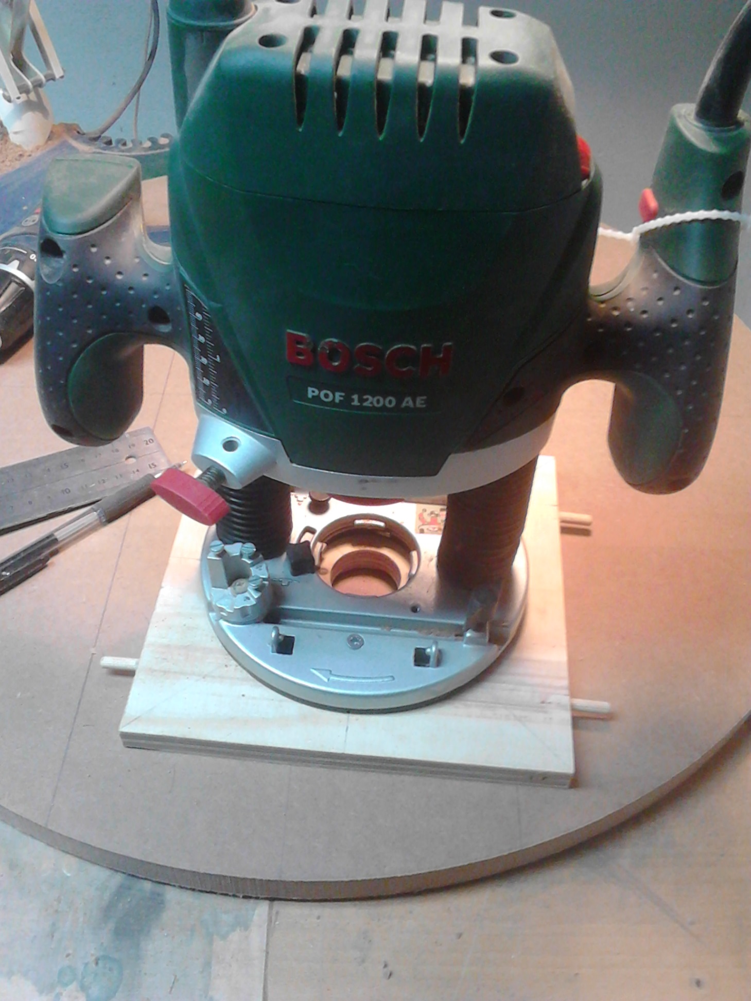

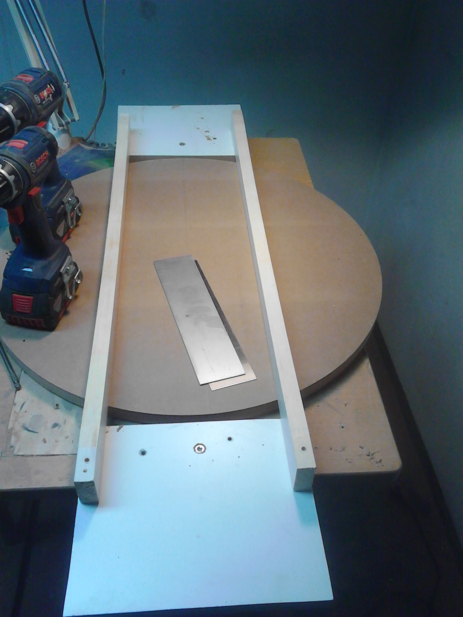

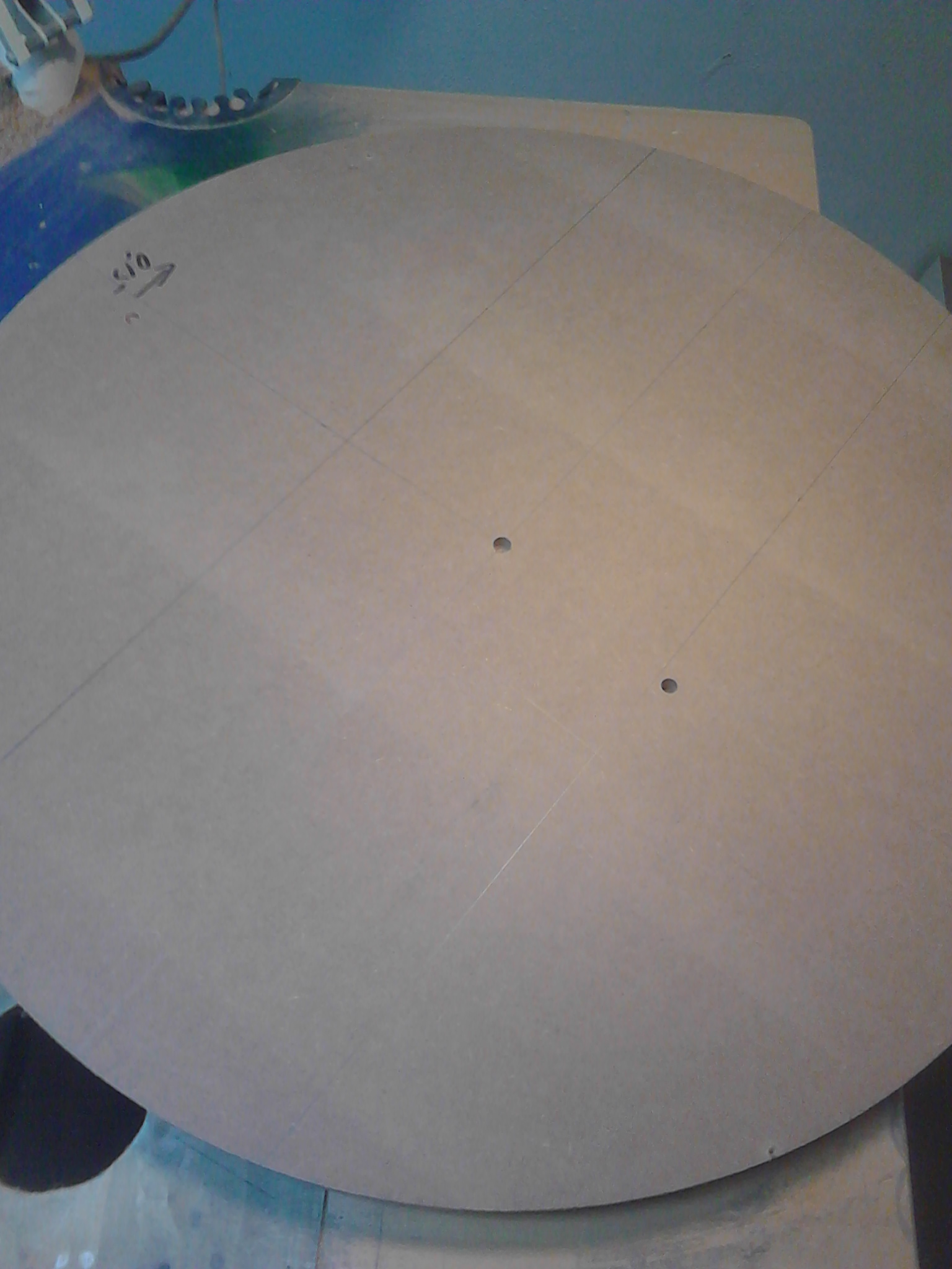

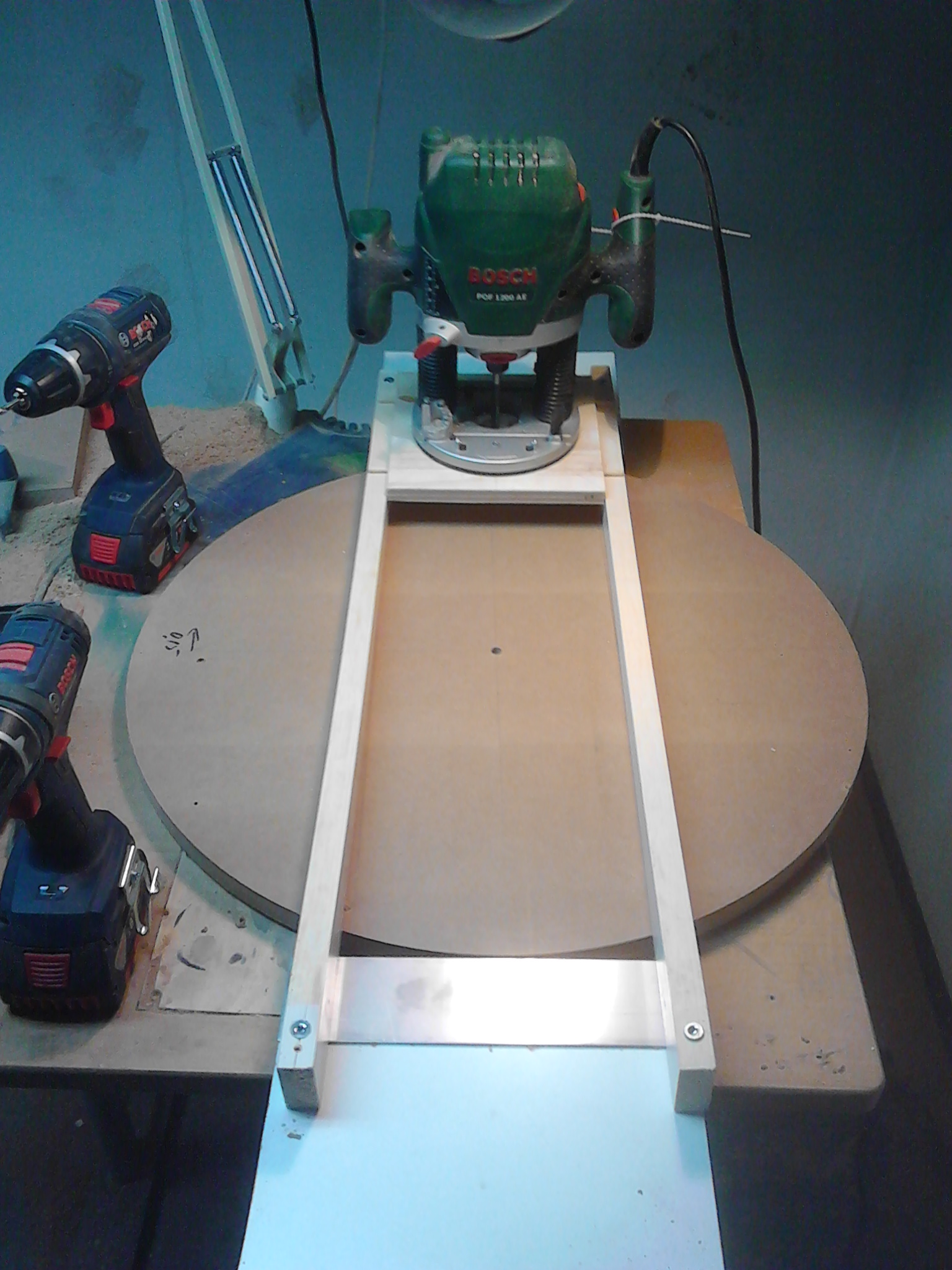

Jako że akustycznych projektów aktualnie robię kilka i nie uśmiecha mi się czekać aż klej mi wyschnie we wklejanych belkach by dotrzeć kolejne do inne gitary, zrobiłem sobie następny radius dish ;) Miałem pod ręką telefon więc łapcie kilka zdjęć mojego bardzo prostego przyrządu. Zacznijmy od materiału na nowy radius dish, ja wykonałem go z płyty mdf o grubości 21 mm. Najpierw wyciąłem koło z małym zapasem taśmówką a następnie frezarką wyrównałem krawędź. Kolejny etap to wyznaczenie na wyciętym kole linii pomocnych do ustawienia i zmontowania jiga, ja wyznaczam sobie 2 linie centralne które są względem siebie pod kątem prostym a następnie rysuje 2 kolejne linie do których ustawiam zraduisowane prowadnice.Do stołu przykręcam w punkcie centralnym wycięte koło tak by swobodnie się obracał okrągły blat z mdfu, do stołu przykręcam też podkładki z odpadów do przymocowania zradiusowanych prowadnic, pod prowadnice podkładam jeszcze dystans z 2 blaszek by prowadnice nie ocierały o okrągły radius dish, przykręcam prowadnice i setup jiga gotowy ;) Działa to ustrojstwo tak https://www.youtube.com/watch?v=VLAO7Bp ... e=youtu.be
Gotowe ;)
Prowadzenie frezarki
Podkładki z blachy
Jig gotowy do pracy
Jig w trakcie składania
Frezarka zamontowana do podstawy
Koło wycięte z mdf-u

Bardzo pomocne przy docieraniu belek oraz wklejaniu ich, tu akurat robiłem radius 15 ft który stosuje na tylne płyty , na top stosuje 25 ft ze szczytem właśnie w okolicach mostka. Przy 15 ft radiusie głębokość jest jeśli dobrze pamiętam około 14mm, przy 25 ft nie pamiętam.

25 ft to chyba coś około 7,5mm - strasznie dużo. Tak mocno trzeba sprężać płytę żeby zrównoważyć struny??
Spodziewałem się ugięcia max 4mm na top
Na spód pewnie max 3mm
Nie budowałem nigdy akustyka, skąd jeśli wolno takie informacje o tych ugięciach?? Chętnie bym o tym poczytał.

Popik przepraszam ale nie sprecyzowałem, owe 14mm to ugięcie na dystansie 710mm czyli wzornika, więc na topie wyjdzie coś koło tych kilku mm. Generalnie nie posiadam literatury opisującej problem, takie radiusy stosuje ponieważ takie występują w innych gitarach, sprawdzone przez innych i sprawdzone przeze mnie. Polecam analizę planów gitar klasycznych i akustycznych - tam jest wszystko ;)
