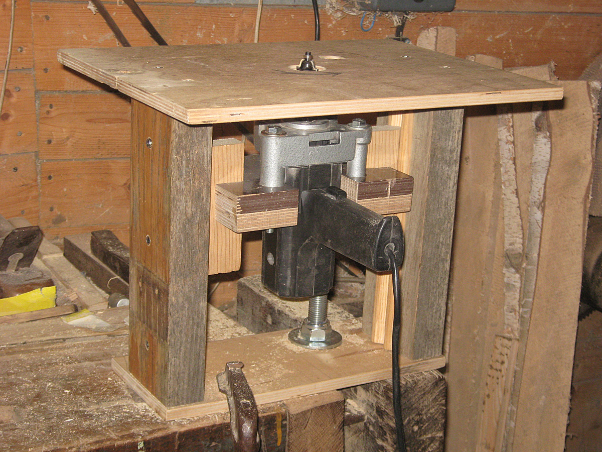

Od jakiegoś czasu nosiłem się z planem wykorzystania ręcznej frezarki która walała się po warsztacie, w końcu po obejrzeniu filmu na youtube https://www.youtube.com/watch?v=QfjeS5j ... 8UqSQYc9-w stwierdziłem że w sumie wszystko co potrzebne mam i powstała poniższa paskuda.

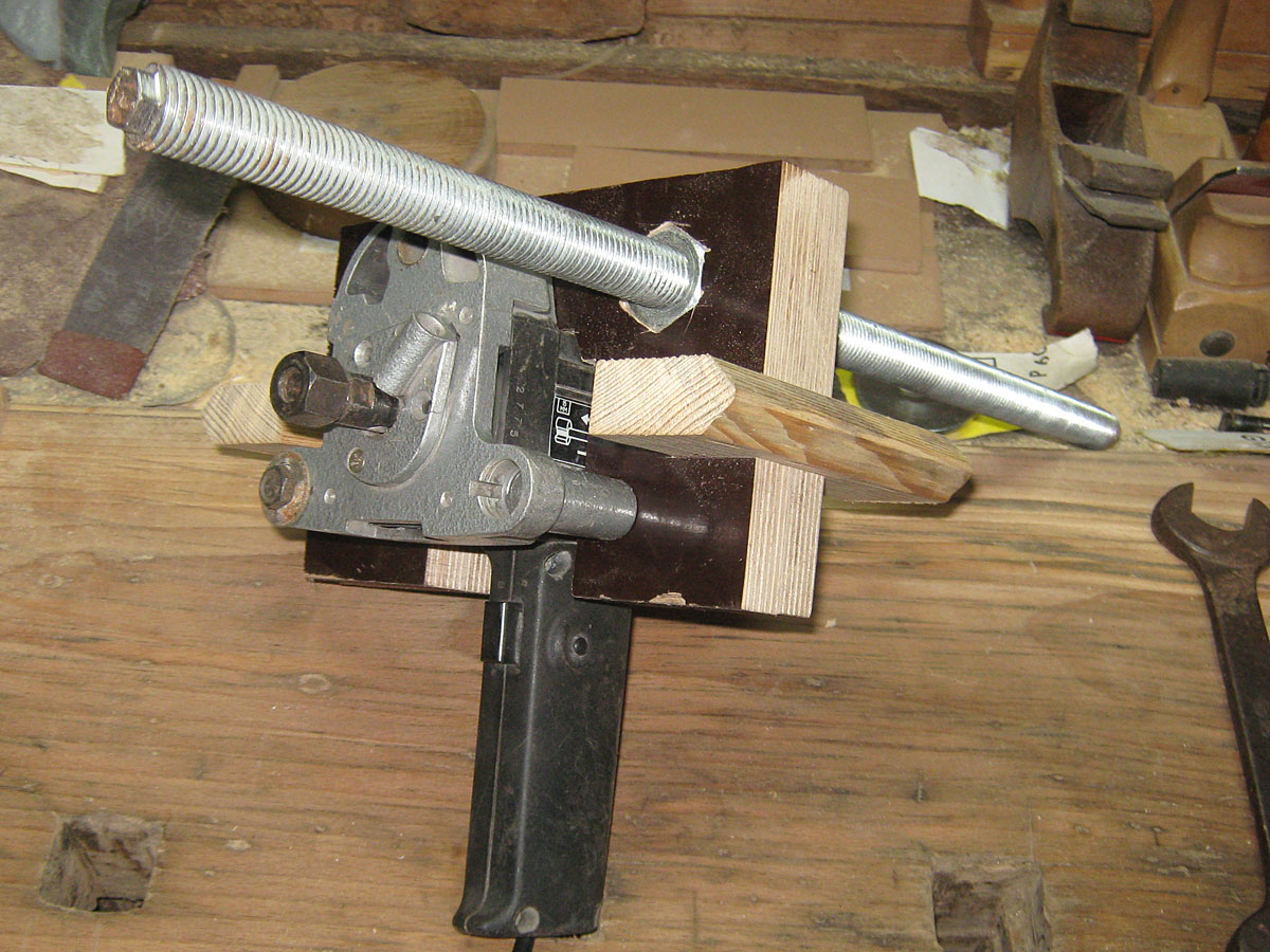

Blat roboczy jest na tyle duży żeby można było obrabiać średniej wielkości elementy bez konieczności rozstawiania i wkładania jej w duży stół roboczy. Od początku miałem wątpliwości co do prowadnic i po pierwszych próbach nie jestem nimi zachwycony. Zapewne na efekt końcowy ma wpływ 'taki sobie' materiał z którego są wykonane, póki co podziałam tak jak jest, ale myślę o zrobieniu prowadnic w jakiś inny sposób. Z czasem pewnie dojdzie jeszcze kilka usprawnień.

Nie jest tak źle, wrzeciono jest dość długie, a jak będzie trzeba to mogę jeszcze odrobinę powiększyć zasięg przy pomocy kątówki i pilnika ;-)
