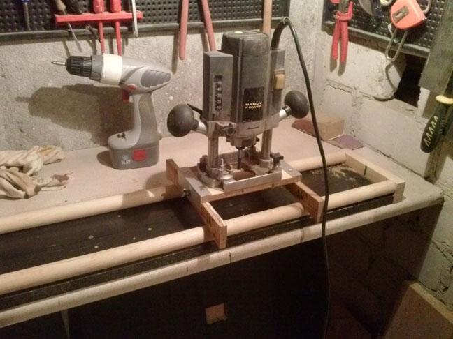

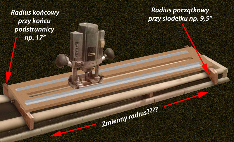

Ok. Rozrysowałem sprawę. Weźmy np mój JIG zrobiony do radiusa:
Czy jeżeli zrobię prowadnicę dla frezarki na cała długość podstrunnicy i na jednym końcu zamontuję łuk z początkowym radiusem a na drugim końcu z obliczonym końcowym to frezując w ten sposób uzyskam również zmienny radius?? Dobrze myślę?
PS. Nie czepiajcie się,ze na rys. brakuje blokad,żeby równo szło itp - to tylko rys poglądowy koncepcji - wiadomo,ze trzeba to zrobić tak,zeby równo sie poruszało.

Piniu: wg mnie dobry pomysł

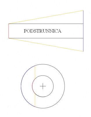

Rozrysowałem to sobie bardziej schematycznie i wydaje mi się, że radius powinien się płynnie zmieniać.

Post autor: Piniu » 2014-06-03, 12:16
michau25 pisze:Żeby coś z tego wyszło musiałaby być regulowana też góra z frezarką, bo musi być równoległa do podstrunnicy.
No przecież masz równolegle do podstrunnicy. Wysokość nad podstrunnicą tez ta sama bo łuki sa równo zrobione tzn. w najwęższym miejscu maja po równo. Tylko radiusy inne. Kombinuje no.. bo chciałbym wykorzystac to co mam a nie robic jakis kombajnów wielkich na które nie mam miejsca.

Czyli kołyska porusza wyłącznie prostopadle do gryfu zaś wzdłuż porusza się frezarka?
Moim zdaniem świetny pomysł!
Dużym problemem jak sądzę będzie jedynak wykonanie mocowania (z blokowaniem) kołyski.
Post autor: michau25 » 2014-06-03, 14:29
Wystarczy nawiercić drewniane "pręty" od góry i przykręcić łożyska. Nie będzie się przesuwać wzdłuż a w poprzek nie będzie oporu.

Piniu też dobry pomysł tylko ta sama uwaga co pisałem odnośnie jiga z YT. Teoretycznie swoje szablony z radiusem musiałbyś łączyć inną długością listewek dopasowując je do wartości menzury jaką chcesz wykonać. Piszę teoretycznie bo np przy różnicy w długości struny miedzy gipsonem a fenderem to chyba nie będzie miało wielkiego znaczenia, ale robiąc już podstrunnice do basu to może tak.
