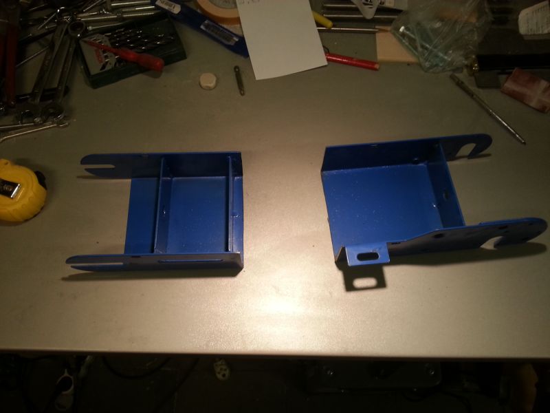

szlifierka została rozmontowana a bieżnia rozcięta
potem złączona aluminiowymi kątownikami a na górę przykręcony szeroki kątownik, który służy za nową dłuższą bieżnię

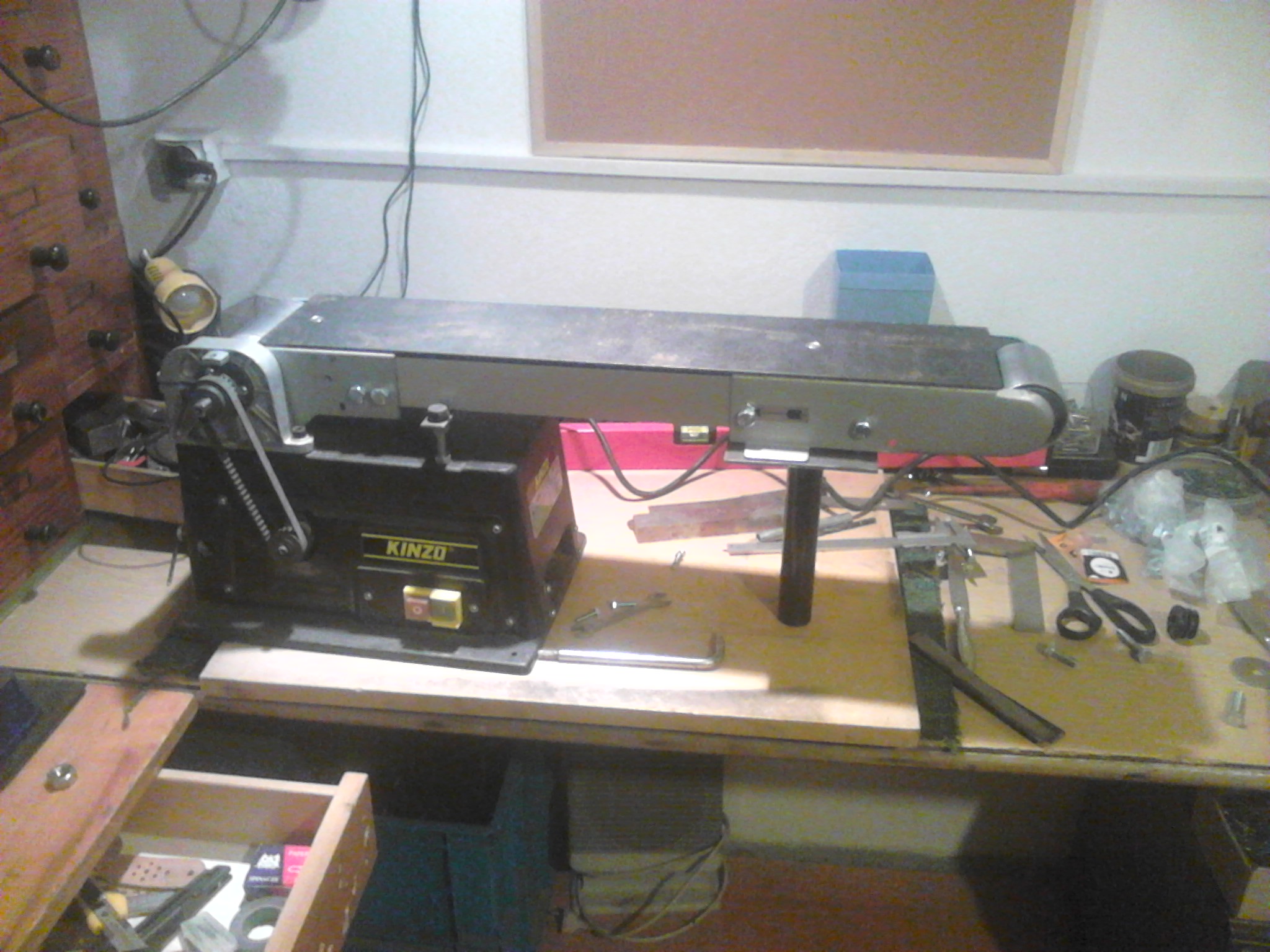

Jak się spisują te kątowniki? Całość się nie wygina? Może warto by było dodać jakieś podparcie pod wiszący w powietrzu rolkę taśmy?
Bieżnia jest zrobiona z kątownika czy płaskownika? Skąd wziąłeś taką szerokość (100mm?)

Bieżnia zrobiona jest z kątownika aluminiowego 140x50mm (kupiony w sklepie z metalami kolorowymi)
Całość jest sztywna ale rzeczywiście z uwagi na długość wymagała podparcia (ostatnie zdjęcie nie przedstawiało wersji finalnej). W załączeniu zdjęcie szlifierki w wersji finalnej z podpórką i płotkiem ograniczającym.
