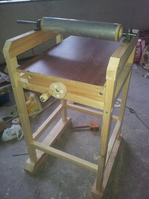

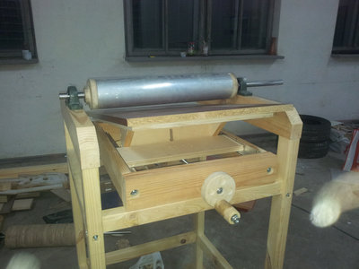

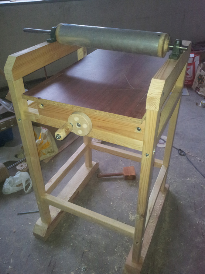

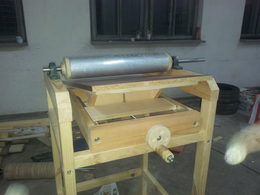

Albo weź sprawy w swoje ręce i sam wystrugaj Ja właśnie kombinuję swoją
Re: Dobra niedroga grubościówka dla dłubacza
Witam. Shopik mógł byś zrobic więcej zdjęc jak jest rozwiązany system podnoszenia blatu? Bardzo mnie to interesuje. Sam się przymierzam do zbudowania takiego ustrojstwa bo jestem na etapie powiększania parku maszynowego. Na razie mało dłubię w gitarach, a to jakiś korpus dla znajomego, mały setup gitary, zakupuję i sezonuję drewno, Bardziej skupiam się na konstruowaniu różnych jigów, przygotowaniu szablonów itp aby usprawnic pracę więc każda informacja na ten temat jest dla mnie na cenę złota No i w planach na ten rok jest cnc.

Załóż, a to co robisz to nie grubościówka tylko szlifierka walcowa.
A wykorzystywał ją będę do wyrównywania desekdo odpowiedniej grubości, czyli jak grubościówkę
To się trochę naszlifujesz...
