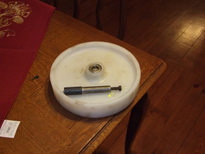

Post autor: poco » 2012-01-23, 23:15
Jestem na etapie gromadzenia materiałów do budowy piły taśmowej opartej na ruchu nie dwu, ale trzech kół.Chodzi mi o zmniejszenie gabarytów na wysokość i powiększenie na szerokość. Do tego celu wykorzystam koła wykonane z tarnamidu o średnicy 250 mm a stosowane do wózków paletowych po 30 zł /szt. Ja kupiłem same koła z łożyskami igiełkowymi- łożyska nadają się tylko do wózka, bo to sam kosz z wałeczkami. Można kupić z łożyskami kulkowymi, ale są o wiele droższe, a poza tym ja używał będę innych łożysk i gniazda wytoczyłem wg swoich potrzeb. Do tego wałki nośne i koło pasowe napędzające. Bieżnia koła będzie oklejona skórzanym pasem zamiast gumy. Bieżnia jest szerokości 50 mm. Koa i tak trzeba przetaczać po wierzchu, bo maja bicie boczne, a dodatkowo bieżnia oryginalna jest mocno wypukła - skutek składania formy wtryskowej. Z takich kół, które są niezmiernie wytrzymałe można spokojnie zrobić pilę taśmową marki mini trak. Ważna jest tu średnica koła umożliwiająca ruch taśmy bez pęknięć. Jeżeli miał bym robić trak, to ta brama, której konstrukcja może być dowolna byle spełniała swoje zadanie, powinna jeździć na prowadnicach rurowych lub takich jak do CNC z łożyskami liniowymi otwartymi. Nie kombinował bym z ruchomym zespołem piły ,a jedynie ruchomy stół podnoszący się o tyle ile potrzebujemy. Ten stół mógłby być podnoszony na 4 śrubach M 10 napędzanych łańcuchem rowerowym. Inna opcja, to podkładki równe grubości jaką chcę uzyskać. Bez wodotrysków typu programowanie , banie, gwizdanie , bo to ma być na własny użytek, a to nie masówka. Posuw ręczny, pseudo klin /podpora rozdzielająca po przejściu piły i ognia. Konstrukcja ramy w kształcie litery U odwrócone. Napęd z silnika minimum 0,7 kw przez przekładnie pasową. Ja kupiłem po 5,- koła pasowe z tworzywa stosowane w pralkach i zrobię zespół do regulacji obrotów poprzez przełożenie. Załączam fotki z tych części, którymi dysponuję już. Rama jest za duża więc stoi na zewnątrz.Na razie tyle. Można porównać to co chce się zrobić z gotowym ustrojstwem http://allegro.pl/protool-reczna-pila-t ... Pozdrawiam, Ryszard
