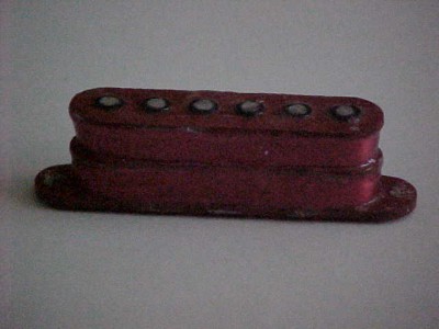

Znalazłem takie zdjęcie humba i aż mnie korci żeby to zrobić, mam kilka starych przetworników firmy Muza . Akurat mam zamiar wstawić humba bo stratocastera ale otwór w pickguardzie jest na singla. Tylko nie bardzo wiem jak względem siebie ustawić te cewki i czy komora korpusu ma wystarczającą głębokość . Śruby chyba wymienię na dłuższe ,żeby skręcić dwie cewki jednocześnie .

Szkoda starych polskich przetworników na eksperymenty, takich już nie kupisz a próby własnych sił z konstruowaniem staked-humb mozna uprawiać na chińskich produktach.
Mogę odkupić stare przetworniki, mogę też zamienić je na jakieś no name.

Andrzej pisze:Znalazłem takie zdjęcie humba i aż mnie korci żeby to zrobić, mam kilka starych przetworników firmy Muza . Akurat mam zamiar wstawić humba bo stratocastera ale otwór w pickguardzie jest na singla. Tylko nie bardzo wiem jak względem siebie ustawić te cewki i czy komora korpusu ma wystarczającą głębokość . Śruby chyba wymienię na dłuższe ,żeby skręcić dwie cewki jednocześnie .
Zainwestuj w kompas wstaw zgodnie z liniami pola i tyle :)
