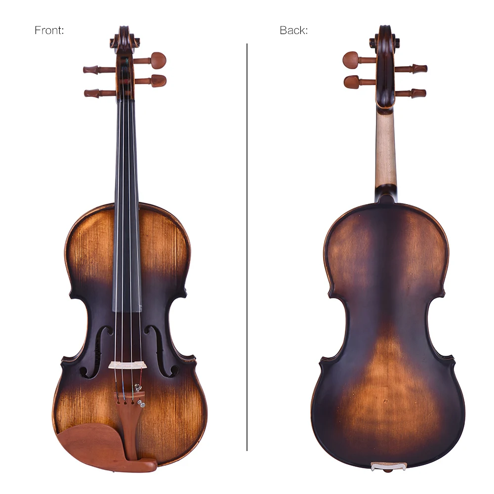

Jak wiadomo niektórzy robia skrzypce "na staro" i jedną z technik stosowanych pomocniczo jest wybarwienie rocznych słojów świerkowych, przez co ciemne staje się bardzociemne:
Na przykład chińska fabryka Ammoon:
