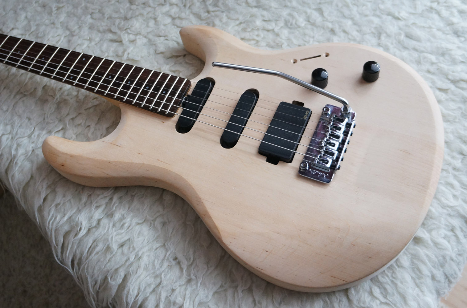

Jestem na etapie końcowym prac związanych z obróbką, nie jest jeszcze idealnie, ale będzie (mam nadzieję). W tym momencie zastanawiam się jak to wykończyć. Myślałem nad olejem - teoretycznie proste rozwiązanie ale myślę, że mało odporne na zmienne warunki atmosferyczne i mechaniczne (poczytałem tu na forum). Decha wykonana jest z olchy. Brzmi bardzo fajnie. W połączeniu z EMG brzmi jak oryginalny MM LUKE i bardzo się z tego powodu cieszę. Natomiast co do samego wykończenia to nie mogę podjąć ostatecznej decyzji. Chciałbym zachować drewienko widocznym, bo ładnie ten jasny kolor kontrastuje z tymi przystawkami. Nie jestem pewien czy chcę wysoki połysk (jak psu j..ca), chyba nie bardzo. Raczej zależałoby mi na satynowej powierzchni (z lekkim połyskiem). Stawiam na politurę. Nie wiem czy można by w przypadku politury wcześniej zastosować np bejcę by trochę przyciemnić (albo zmienić odcień). Proszę o pomoc. Jaką konkretnie politurę kupić i jak to wykonać w tym przypadku aby efekt był ładny. A może nie politura?
Z góry dziękuję za pomoc
Irek

No to się zastanów w końcu A olcha wcale nie jest takim ładnym drewnem żeby je exponować , nie ma tak ładnego rysunku słoi jak jesion czy klon. Oczywiście gitary z olchy potrafią pięknie grać jak choćby MM czy np:stare jaguary . Zawsze jak się zrobi gitarę to człowiek by ją najchętniej niczym nie malował zwłaszcza jak usłyszy te pierwsze dżwięki i poczuje jak gryfi i korpus drżą i na dodatek pachną drewnem . No ale w końcu trzeba się opanować i zabezpieczyć gitarę . Ja ci proponuje pomalować ją jakimś twardym lakierem najlepiej na kolor, unikniesz wielu kłopotów . Zresztą masz duże pole do popisu bo ten akurat model gitary wygląda fajnie we wszystkich kolorach , są nawet wersje w brokacie , kameleony i jeszcze bóg wie jakie wykończenia które by nijak nie pasowały do np:stratocastera . Taka moja rada ,a zrobisz jak zechcesz. http://www.google.pl/search?q=Music+Man ... 66&bih=618irc 81 pisze:Witam!
Chciałbym zachować drewienko widocznym, bo ładnie ten jasny kolor kontrastuje z tymi przystawkami. ............... Nie wiem czy można by w przypadku politury wcześniej zastosować np bejcę by trochę przyciemnić (albo zmienić odcień).............

Jeżeli doradzał Ci malarz, to doradził jak malarz, a nie lakiernik. Przy czym lakiernik w rozumieniu fachowca od powłok lakierniczych. Inaczej traktuje się drewno, a inaczej powinno metal o ścianie nie wspomnę.
Z uwagi na jakość materiałów lakierniczych i ich uniwersalność malarze wypowiadają się jak malarze.
Czy przyjmiesz ich punkt widzenia i technikę stosowania (materiały, narzędzia itd.), to już Twoja sprawa.
Zwróć uwagę na drobny szczegół, że większość firm produkujących instrumenty opiera się na powłokach nitrocelulozowych i politurach z żywic naturalnych /szelak/. Wytwórcy urządzeń do grania używają różnistych materiałów.
Nie oznacza to wszakże, że uzyskują złe rezultaty, ale dobre głównie tam, gdzie chodzi o połysk, odporność na zarysowanie.
Co ma w sobie nitroceluloza, nie wiem i nie będę wymyślał teorii spiskowych. Skoro wielcy to stosują, to i maluczcy powinni.
Bazę możesz użyć jaką chcesz. Wszak i bazą będzie bejca i baza samochodowa, ale nawierzchniowy, to już insza inszość. Każdy jednak jak najcieniej, tylko tyle ile wymaga niezbędne minimum.

irek81, poza tym zwróć uwagę również na to, że "goły" lakier różnego rodzaju, inaczej wykontrastuje czy nawet wybarwi samo drewno.
Olej jest fajny do nakładania, ale łatwo się brudzi. Politura nie jest odporna na zadrapania i nierzadko mocno zmienia barwę drewna, chociaż z reguły na plus... Lakier - potrafi mocno zmienić barwię brzmienia i barwę samego drewna:)
Poeksperymentuj na odpadach. Ten sam lakier potrafi inaczej się zachować na dwóch końcach tej samej deski. Nie ma prostej i jednoznacznej odpowiedzi na Twoje pytanie.

Może inaczej. Efekt, który chciałbym uzyskać to w miarę dobra wytrzymałość i odporność na zabrudzenia oraz jak najmniejszy wpływ na brzmienie (w miarę możliwości).

Na strone MM mogłeś zajrzeć jednakBody Finish: High gloss polyester
Patrzyłem ale dawno temu, jak nie myślałem o malowaniu.
Czyli lakier poliestrowy. OK. Czy nie zważy mi bazy akrylowej podczas nakładania?michau25 pisze:http://www.music-man.com/instruments/guitars/luke.htmlBody Finish: High gloss polyester
Nie weim co będzie lepsze na kapon:
czy wodorozcieńczalny lakier podkładowy do drewna produkowany na bazie dyspersji akrylowej:
http://www.c-n-f.pl/karta_produktu/1521 ... nosc__l__1_
czy może Lakier nitrocelulozowy podkladowy do drewna:
http://www.farby.shop.pl/product-pol-85 ... ewna-.html
Biorę też pod uwagę to, że na to pójdzie podkład akrylowy.
Kapon pasuje dać - tak mi mówił lakiernik - by związać to drewno by potem nie piło podkładu akrylowego nierówno.
