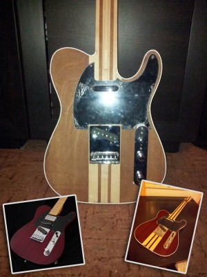

shopiK pisze:No to jak uzyskać to:
A może taki sposób: nakleić taśmę maskującą po stronie, która ma być barwiona, a "czystą" stronę przejechać bezbarwnym podkładem nitro. Dzięki temu będziesz mieć ostrą linię odcięcia. Po wyschnięciu nitro naklejasz na niego taśmę, dokładnie wzdłuż linii nitro/brak nitro. I teraz dopiero bejcujesz. Masz podwójne zabezpieczenie. Nawet jeżeli bejca przecieknie pod taśmę, to nie powinna zabarwić drewna pod spodem.
Post autor: shopiK » 2013-05-30, 12:03
Czyli jak w na zdjęciu wcześniej. Zabarwić środkową jaśniejszą część ( u mnie klon), prysnąć podkładem (masz na myśli kapon?), zamaskować i dopiero barwić boki (u mnie mahoń).
Post autor: michau25 » 2013-05-30, 12:16
shopiK pisze:No to jak uzyskać to: Obrazek
Wydaje mi się, że po prostu tutaj lakierowali zabarwionym lakierem, a lakier nie powinien tak przesiąkać jak bejca.
Post autor: shopiK » 2013-05-30, 12:32
hmmm.... Trzeba będzie przetestować i tyle. A może akurat cienka warstwa kleju, która jest bądź co bądź między elementami, będzie stanowić bufor. Może to herezja. Nie wiem. Sprawdzę.

Lokalizacja: Kraków
Post autor: molu » 2013-05-30, 17:37
shopiK pisze:(masz na myśli kapon?),
Może być capon. Albo jak napisał michau25 - zamiast bejcowwania pomalować lakierem w kolorze. Łatwiej zapanować nad krawędziami i przesiąkaniem.

Post autor: palisander » 2013-05-30, 18:33
Zostałem wyciągnięty do tablic niejako wiec wtrącę swoje dwa grosze. Otóż budując instrument i mając na względzie to, że kiedyś może być remontowany oraz naprawiany z jakichś uszkodzeń Należy wszelkiego barwienia wystrzegać się jak ognia. Nawet jeśli owe naprawy będzie robiła ta sama osoba , która instrument zbudowała. Przeklnie ona samego siebie jeśli ktoś kto gitarę kupi przyniesie ją potem obita lub rozbitą z myślą o tym , że ktoś kto wykonał... naprawi to najlepiej i będzie wyglądać jak dawniej.
Panowie.... ostrzegam. narobicie sobie roboty i jest to poniekąd strzał we własne kolano z własnej ręki....
Oczywiście wszystko jest wykonalne... ale nakład pracy jaki włożycie będzie niewspółmiernie większy niż przy odpowiednim doborze gatunków drewien i lakierowaniu czystym trasnparętnym lakierem. Dlatego odradzam i to bardzo.
Jeśli jednak macie na to czas i chcecie się pobawić... to proponował bym nie kombinować zbytnio i ograniczyć się do bejc nitro i lakierów nitro. Wszelkie kreski jak na zdjęciach u Mola wykonano barwionym lakierem bezbarwnym. Potem szlif i pokrycie już samym bezbarwnym. Dlatego kontury są zachowane... samą bejcą nie ma możliwości żeby wykonać coś takiego.
Dlatego polecam do lakierów nitro - bejc nitro. Natomiast jeśli chodzi o bejce wodne.... radzę uważać ponieważ jakość jest tak różna ,. że można popsuć wiele godzin swej wcześniejszej pracy.
Moim zdaniem jeśli barwić drewno to w takiej technice w jakiej robi to Jesn Ritter.
Inne cudawianki i robienie takich pasków i innych upiększeń na pięknym klonie ( na przykład... ) to psucie szlachetności drewna i taki trochę ,,odpust w Pierdziszewie" .
Oczywiście to moja zdanie i mam nadzieję , że nikogo tym nie uraziłem...
Ja osobiście robie to bardzo rzadko i prawie wcale.... Generalnie wystrzegam się tego jak ognia... ale czasem trzeba żeby nieco przykryć jakieś minimalne wady drewna lub uzyskać bardzo spektaularny efekt.
Ale robienie bindingu na zasadzie tu się pryśnie... tu się zaklei... potem oderwie itd. To juz poza granicami mojego pojmowania i trąci mi jakimś filmem z serialu Monty Python.
Dlatego choć zostałem poproszony przez Shopika żebym coś nabazgrał i doradził ... to raczej się ograniczę do tego co napisałem ,, na górze" i i po raz kolejny napiszę.... Jęsli drewno jest odpowiednio dobrane i nie ma wad widocznych na zewnątrz.... Żadnego spektakularnego barwienia w jakiś paski i inne cuda. Natomiast o tym jak podkreslić rysunek słoi i uwypuklić je nieco napisane było już na forum wcześniej i pięknie wykorzystał to Piniu przy swoim projekcie.
Może niektórzy zrozumieją co napisałem kiedy zaczną kiedyś naprawiać swoje ,,bejcowane " instrumenty . Będzie masa roboty... i orka na ugorze .
Post autor: shopiK » 2013-05-31, 07:07
Dzięki. Nie czuję się urażony. Powiem nawet, że spodziewałem się poważniejszej "zrypy", ale zaryzykowałem :-)
Palisandrze, popatrz proszę na zdjęcie mojej berty... No przecież z tym coś trzeba zrobić. Ten instrument będzie (prawdopodobnie grał) właśnie na odpustach w Pierdziszewie - musi trochę nadrobić wyglądem. Przykryć to bezbarwnym i już? Ble... Na zdjęciu dodałem to co chciałbym uzyskać. Nie chcę jakiś cudownych pasków, ale skoro to jest ntb, no to można by to pokazać. Stąd moje pytanie.
Zaryzykowałem prośbę do Palisandra znając jego zdanie. Zawsze jednak między wierszami opierdzielania i rypania znajdzie się jakąś podpowiedź :-)
No i możesz być ze mnie dumny! Tym razem binding jest prawdziwy :P
Aha. Cały hardware jest tylko dla wizualizacji przystawiony, żeby nie było, że krzywo itp :-)

Post autor: palisander » 2013-05-31, 10:11
No cóż.... w tym układzie drewna wykonalna jest wizualizacja z prawej. czyli lekko ,,żółtawe NTB z klonu. Ja bym zrobił to tak... ( dodaje... ja... )
Więc trzeba zakupić bejcę o jakims odcieniu żółcienia i przeprowadzić próby na kawałku klonu aby dobrać stężenie.... Przy okazji też kawałek mahoniu jak zachowa sie pod tą samą bejcą. Napewno się przyciemni i uwydatnią się nieco słoje.... . Po wyschnięciu bejcy na obu kawałkach trzeba przeciągnąć to bezbarwnym i pozostawić do wyschnięcia... następnie przyłożyć je do siebie i porównać jak to bedzie wspołgrać ze sobą. Lakier dopełni całego efektu... Kiedy po eksperymentach będzie i dobraniu koloru efekt zostanie uzyskany... Zabierasz się do pracy. Najpierw przygotowanie powierzchni całej gitary łącznie z gryfem... Schodząc z gradacją aż do papieru P-600 - na sucho. Bardzo dokładne ponieważ pod bejcą wyjdzie każda ryska i każda niedotarta powierzchnia jako ciemniejsze miejsce. Potem dokładnie nakładanie bejcy na cały instrument... I tu uwaga... żadnych pędzli tylko tampon wykonany z waty bawełnianej i spranej bawełny. Nieodzowne rękawiczki chirurgiczne. Nakładasz warstwami bardzo cienkie ,,sesje" ciągle kontrolując aby nakładać w miarę równo. Wcierasz tak warstwy aż Twoja intuicja podpowie Ci , że już wystarczy. Potem suszenie... i lakierowanie. Żadnych barwionych lakierów tylko czysty bezbarwny. Lakierowanie było opisywane więc myslę, że nie ma co tego powielać.
Jedna ważna rzecz.... bedziesz zapewne gruntował kaponem , więc zaaplikuj go trochę więcej warstw aby wypełnić pory i stworzyć bezpieczny margines na błędy przy szlifowaniu. szlifuj paierem wodnym ... ale na sucho o granulacji 360 ... i często go zmieniaj na nowy bo będzie się zapychał i rysował powierzchnię ,,glutami" w swoich porach. Będzie mniejsze prawdopodobiństwo , że przetrzesz się do drewna i zrobisz ,,dziada" na wieki... ;-) ;-) Generalnie ostatnia rada to .... nie spiesz się, daj wyschnąć, rób powoli i z głową i niech Cię nie korci zobaczenie zbyt szybkiego efektu.... Takie rzeczy z reguły kończą się porażką i pukaniem się w głowę....
Jęsli pomogłem choć trochę... to się cieszę. Jeśli nie... przykro mi. ;-)
