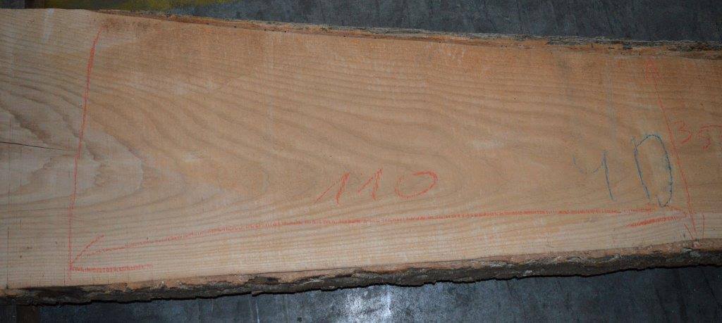

nie nie decha jest spora 30- 55 cm * 140, po przyłożeniu wzorników wykroje z niej 3 pełne formatki jednolite o grubości 30 mm, i jeden do klejenia w połowie.. jak się uda przekroić jeden wykrojony kawałek 30 mm na pół (2* 15 mm)będzie fajnie jeśli nie to zrobię z niej dwa korpusy pełne. i nadmiar pójdzie do zdarcia.
ale jak się uda to przekroić to będę szukał klonu na top ale wszystko zależy jak mi się uda to wykroić, decha jest prościutka. wiec 5 mm to będzie max.
Kupiłem u sękowskiego na jeden korpus bo mieli ostatni kawałek w tej szerokości ale jak przyszło kurierem to ledwo to do auta zmieściłem i widzę że więcej niż jeden wykroję :) tyle że to będzie sam korpus na wymianę do Pacyficy 012 zamiast agathisu i może być że otworze na to osobny wątek, tyle że na razie zbieram narzędzia do obróbki.
Jeśli któryś z kolegów jest ze śląska i chciał by mi w tym pomóc to było by miło, bo wstępnie rozmawiałem z jakimś stolarzem który mi to wyrówna i potnie.. ale dobre rady jakiegoś specjalisty będą wskazane bo mam szereg pytań, jak to dobrze zrobić aby tego nie spartolić... Jesion bagienny jest u nas deficytowym towarem :)
poglądowa fotografia.

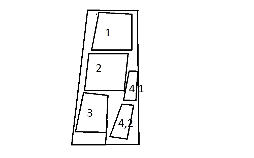

Po rozrysowaniu sobie formatek na desce są dwie opcje:
1. wyciąć 3 pełne formatki o grubości 30 mm i jedna do sklejenia na pół (to co zostanie) , wiec.. można zrobić dwa korpusy 30+30 mm od tego odjąć na równanie heblowanie. wiec wyjdą spokojnie dwie gitary ( tyle że za dużo by trzeba było zedrzeć.. niech by wyszło 55 mm po heblowaniu do tych ok 45...
lub
2. jeśli tą trzecią formatkę 30 mm uda się przekroić na pół (np 15+15 mm) to wyjdą pełne 2 * 30 mm plus jedna sklejona podwójna w połowie czyli już by wyszły dwie ok 400 mm. trzecia by potrzebowała osobnego topu.
Na razie po przymiarkach takie mam plany, bo chce materiał wykorzystać ile się da.. ale wszystko wyjdzie w praniu jak pojadę z tą decha do stolarza.
decha jest równa wiec wiele się jej nie ubędzie, ale wszystko zależy co mi koleś powie.

decha ma grubość 30 mm grubości i
po szerokości 35 cm w wąskim miejscu,
55 cm najszerszym, i długość 140 cm (jak na rysunku)
wiem że wszyscy kleją dwa kawałki ok 2*(17*45) ale czemu mam nie skleić dwa kawałki jak to jest w Gibsonach ? skoro udało sie taką dechę dostać ? a innej nie mieli, lub nie mieli w grubości 50 mm . Mahoń mają do oporu 50 mm ale z jesionem bagiennym już gorzej...
Myślałem też aby poszukać gdzieś dechy 20 mm z klonu, i zrobić kilka gitar tylko ja chciałem jedną jesionową i tak się pokomplikowało że teraz kombinuje :)

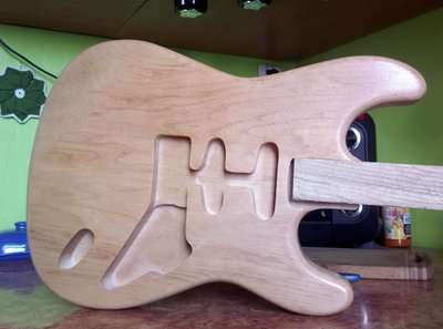

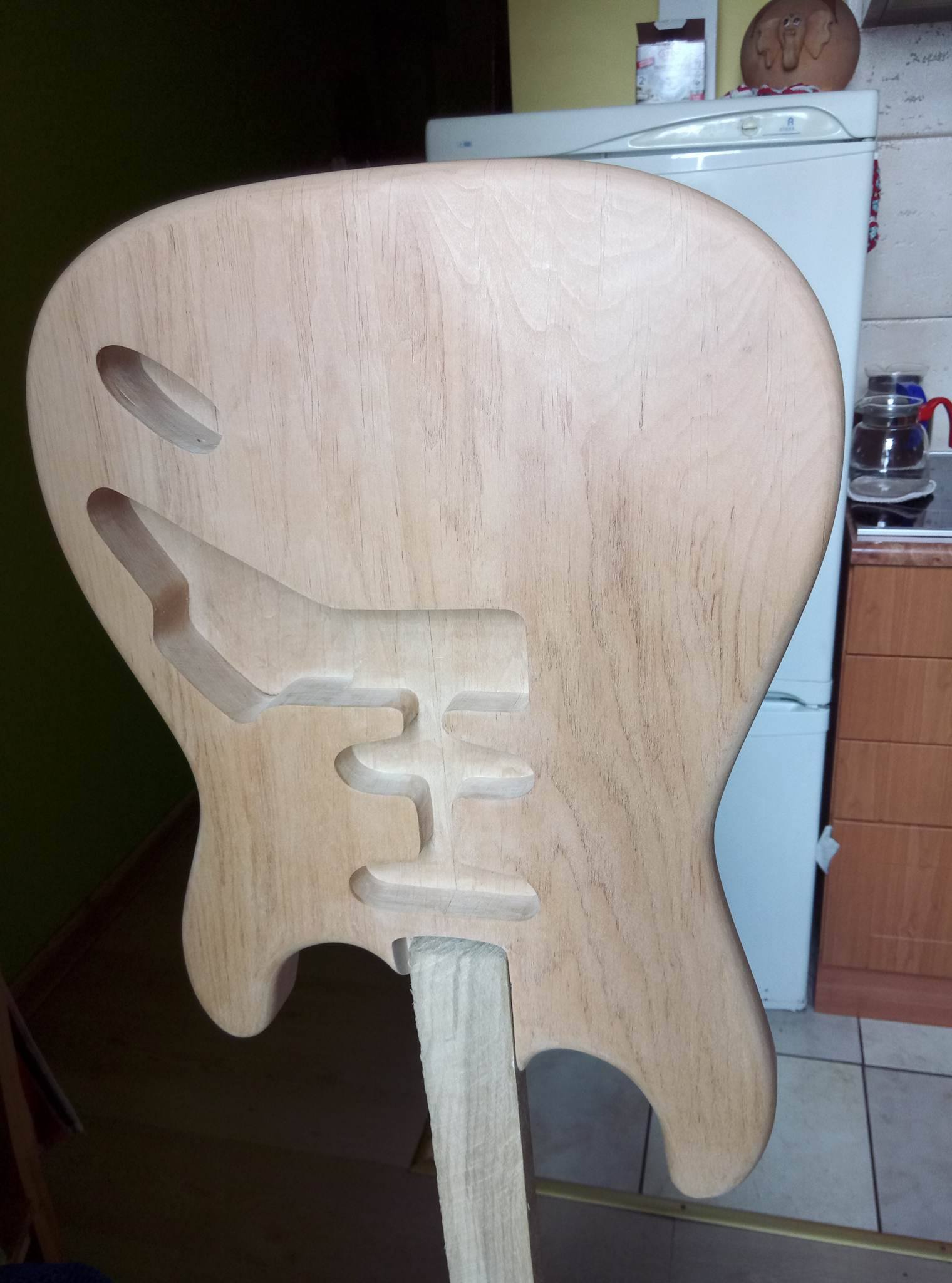

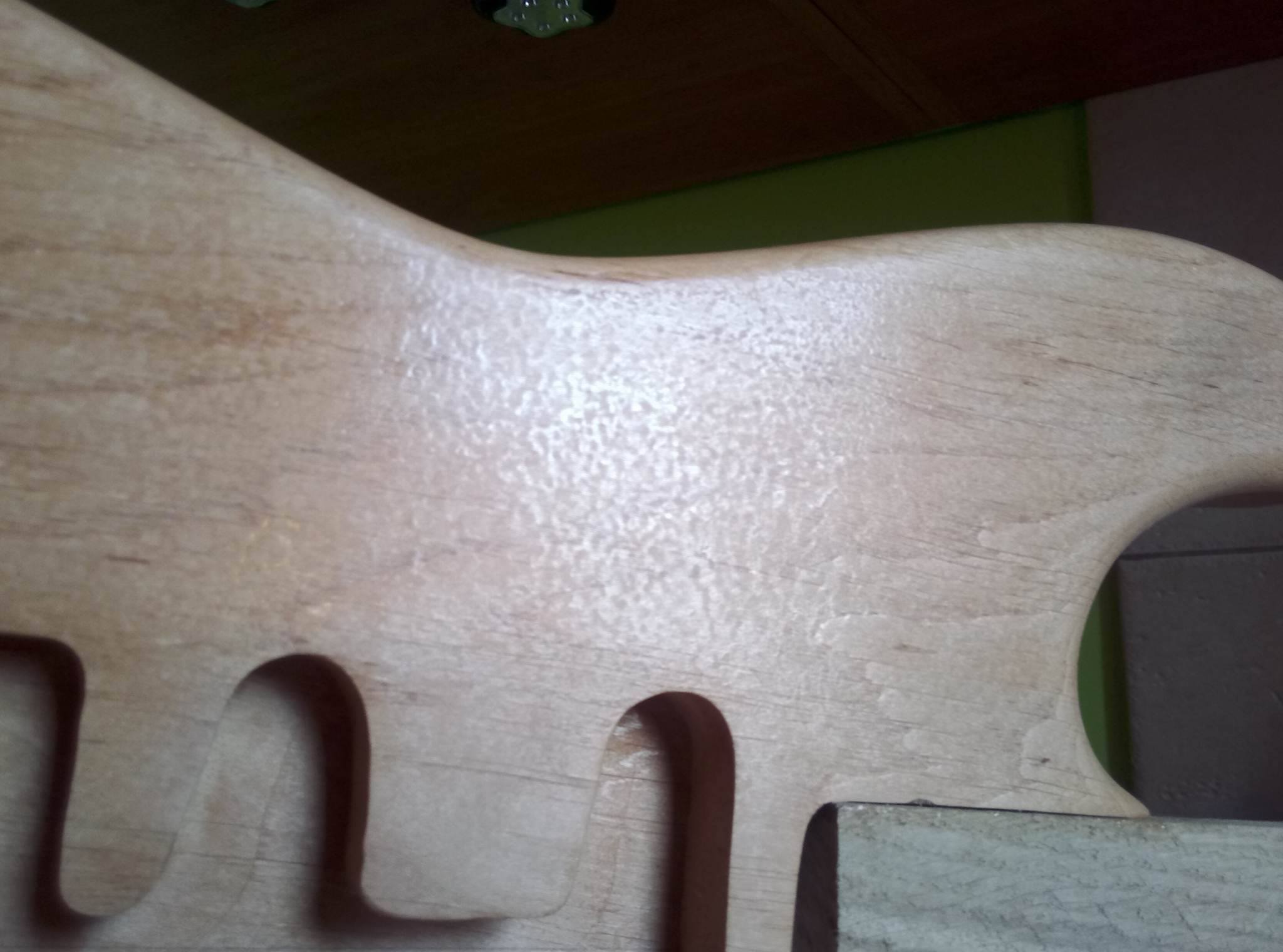

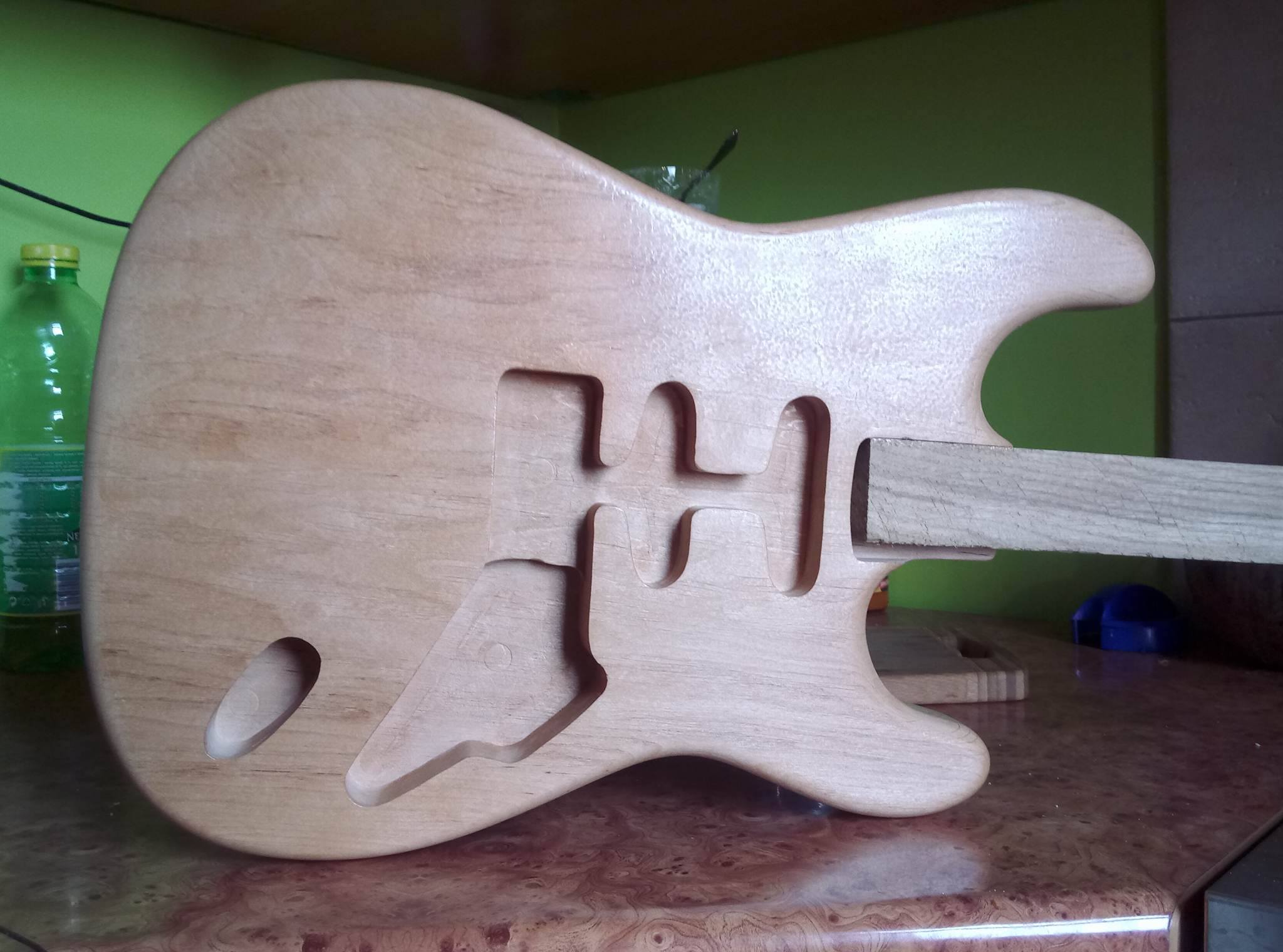

Post autor: maciej_78 » 2017-04-09, 08:48
Korpus po wstępnym malowaniu..
O ile po samym podkładzie wyglądał super, i pod palcami taka gładziutka satyna to po pierwszym nitro efekt taki sobie, zobaczymy co będzie dalej
Kolorowe Nitro już przygotowane i kolejna warstwa leci rzadszym lakierem niż pierwsza, a kolejna idzie pod kolor. będzie delikatnie ciemniejsze.
c.d
c.d
po pierwszej warstwie nitro :)
Po podkładzie
