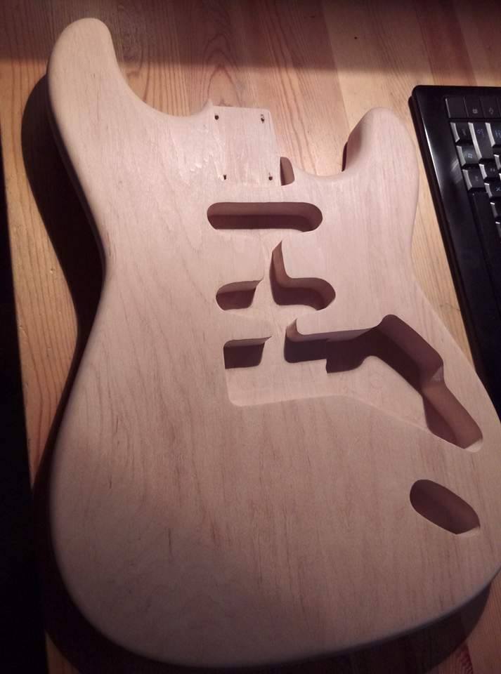

-- już je przestudiowałem kilka dni temu filmiki wyglądają optymistycznie, dane kart technologicznych również .. co do ciała obcego już mam fajną deskę do prób bo korpus wygląda super, tylko chce go przyciemnić i uwidocznić słoje,
Ps jak macie jakieś sprawdzone produkty podkład może (bejca) plus lakier będę wdzięczny bo chcę to polakierować a nie bardzo wiem czego używać aby tego nie spartolić.
Inne korpusy będą albo jesion albo mahoń wiec olej będzie w użyciu.

1. Nitro: jeśli chcemy zachować naturalny kolor, delikatnie ściemniony jak to bywa po lakierowaniu, a mają tylko bezbarwny wiec kładziemy na olchę jedną warstwę podkładu (1:1 podkład – rozcieńczalnik) i malujemy szlif, czekamy aż wyschnie i co 6 godzin malowanie ścieranie, malowanie ścieranie aż do efektu końcowego, ( można robić dłuższe przerwy) który rzadszym lakierem pokrywamy ostatnia warstwą delikatniej rozcieńczoną. Całość sugerują wykonać małym wałkiem w celu uzyskania równiejszej powierzchni i gładszej powierzchni. W żadnym przypadku nie używać Bejcy bo efekty mogą być różne.. nawet o wodnej czy spirytusowej Pani kręciła nosem bo z czasem pigment może się różnie zachowywać, nie pytałem o bejcę do NITRO.
2. Bejcowanie i lakierowanie lakierem bez podkładowym do parkietów. Dajemy bejce wedle uznania i lakier, to samo aż do odpowiedniego efektu, nie jest to nitro ale jest bardziej odporne na ścieranie.
3. Olejowanie: wypolerować do oporu i kłaść olej do uznania, drewno twardnieje a powierzchnia robi sina tyle przyjemna i trwała, Pani ma blat w kuchni tylko olejowany i to wystarcza.
I teraz, przyznam szczerze że kusi mnie punkt drugi mimo że nitro sugerują do instrumentów ze względu na odpowiednie warunki brzmieniowe… Wiec konkretna rada pytanie do znawców czy ryzykować punkt drugi czy zostać przy pierwszym ? Choć jak by tą Olche pociągnąć taką bejcą orzechową to by wyglądała super, oczywiście testując wcześniej na skrawkach.
