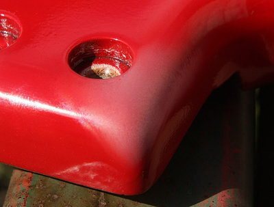

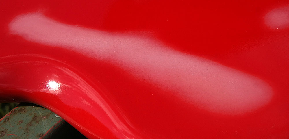

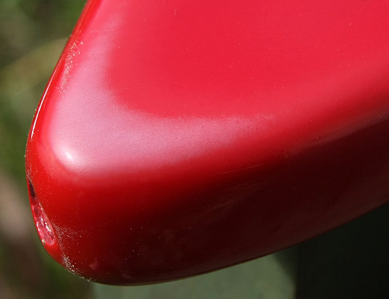

Wszystko ładnie żarło, ale jak lakier przesechł postanowiłem nałożyć jeszcze jedną warstwę. Efekt widać na załączonych zdjęciach.
Wie ktoś jaka jest przyczyna takich objawów? Bezbarwne nitro punktowo stało się białe. W miejscach przebarwienia powierzchnia jest gładka, matowa.

około 4 godzin

Jeszcze nic takiego się nie stało. Weź aceton na szmatkę i przeleć to. Będzie dobrze.

Patent z acetonem dobry, skutecznie zmywa przebarwienie ale... robi 'smugi' na lakierze :-( Po przetarciu pozostała nierówna powierzchnia. Chyba wolę zeszlifowywać nalot na gładkiej powierzchni niż wyrównywać po acetonie.
Dziś upewniłem się że powoduje kiepski rozpuszczalnik nirtro, malowałem dwa elementy - jeden lakierem prosto z puszki, drugi cienką warstwę mocno rozcieńczonym lakierem. Pierwszy wyszedł poprawnie, a drugi 'zbladł z przerażenia'.
Gdzieś na forum modelarskim trafiłem na informację o rozcieńczaniu nitro acetonem, próbował ktoś tego?

Raczej nie należy stosować " jakiś tam " rozcieńczalników.
Każda w miarę poważna firma produkująca lakiery ma dedykowane do nich rozcieńczalniki.
Lepiej się tego trzymać.
Rozcieńczanie acetonem może spowodować schnięcie ( podsychanie ) lakieru zanim doleci do powierzchni.
Osobną sprawą jest zakres temperatur , wilgotność - również opisany w zaleceniach firmowych.
