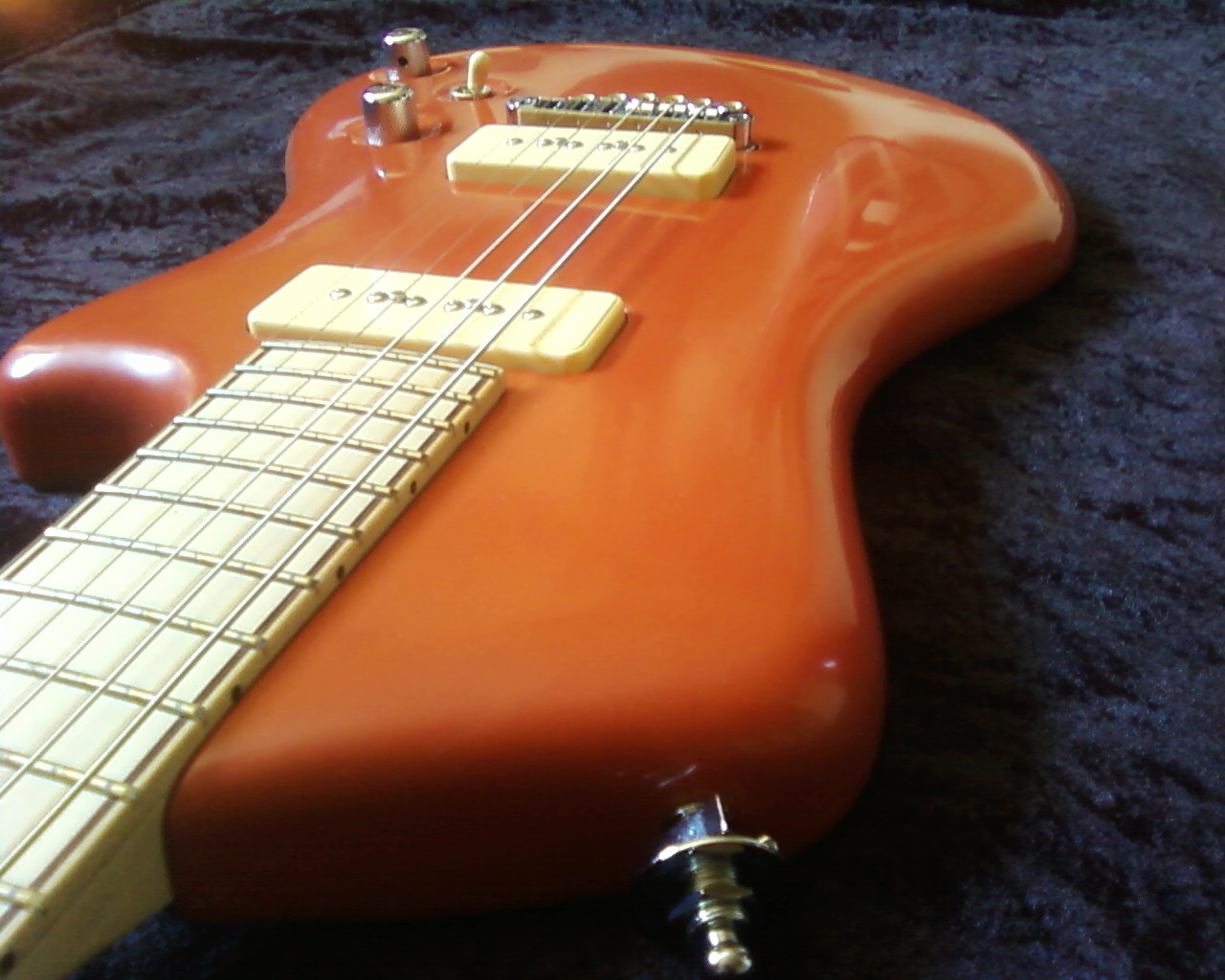

Post autor: Odi » 2012-06-10, 21:34
Temat trochę już przykurzony, ale gdyby kogoś interesował wynik końcowy, to zastosowałem lakiery Rovea, lakier podkładowy poliestrowy, kolor poliuretanowy i bezbarwny poliuretanowy. Nakładane pędzlem, ale wyszło całkiem nieźle. Następne będą już pistoletem (mam nadzieję :mrgreen: )

Post autor: tata_perkusisty » 2012-06-11, 13:53
O gustach się nie dyskutuje dlatego pominę kolor "koloru" :-D
Ale co do wykonania, jeśli jak piszesz robione było pędzlem, to efekt jest więcej niż dobry. Gratulacje :mrgreen:
Możesz napisać jak /jeśli/ wykańczałeś ostatnią warstwę lakieru?
Odi
Lokalizacja: W-w
Post autor: Odi » 2012-06-11, 19:45
Kolor rzeczywisty jest inny, to zdjęcie było zrobione komórką. Chociaż nawet lepszym aparatem ciężko złapać ten odcień.
Ostatnią warstwę wykańczałem szlifując papierem ściernym na kartoniku, od 200 do 2000 bodajże, a potem lekkie polerowanie gąbką na wiertarce z pastą samochodową.
