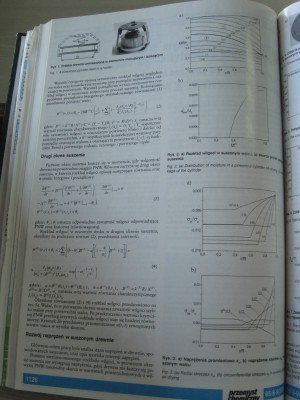

Nie wiem czy to się nam do czegokolwiek przyda, ale znalazłem to przypadkiem dzisiaj (a właściwie już wczoraj), więc wrzucam. Artykuł nie koniecznie łatwo przyswajalny
Podaj materiał źródłowy, bo na dole jest tylko napis - przemysł chemiczny, a to może nie być wszystko.
