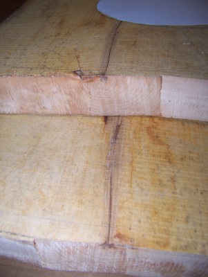

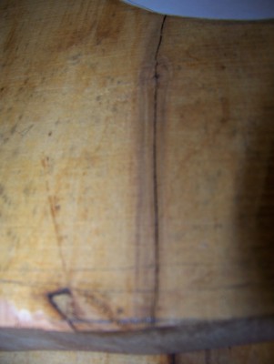

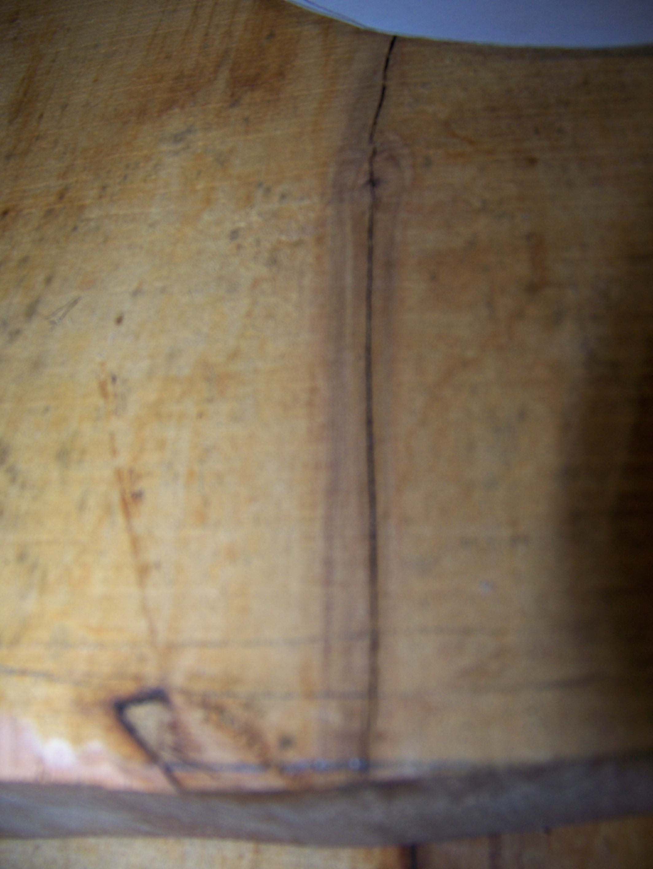

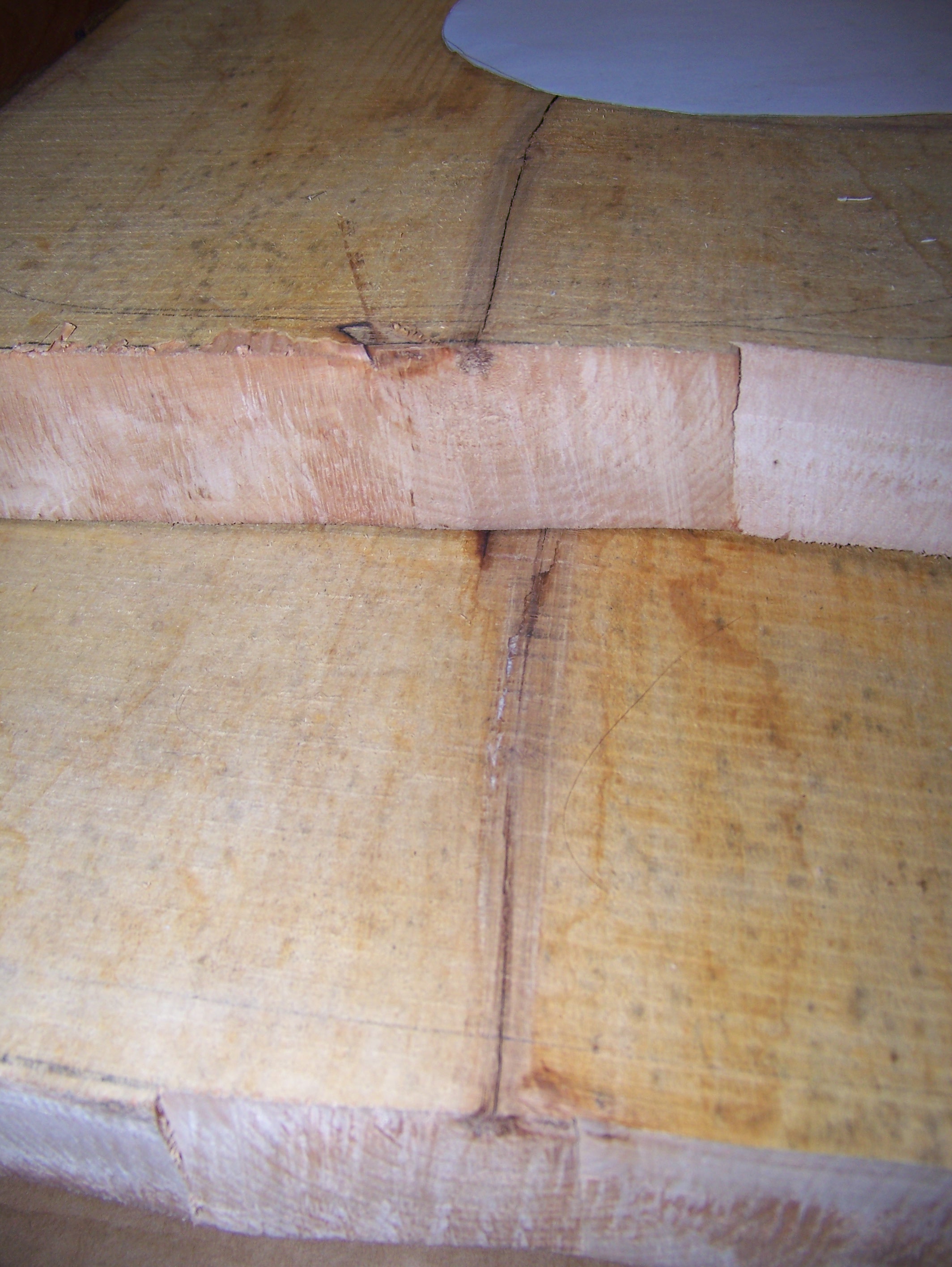

Najprawdopodobniej tak, aczkolwiek może da się wykorzystać kawałki na jakieś detale. Trzeba ocenić na jaką głębokość to pęknięcie jest już i ewentualnie dodatkowo możesz je wzmocnić taką dobitką od czoła. Czyli listwa o szerokości grubości deski, grubość ok.1/2" i dwa gwoździe po końcach. Gwoździe wbijaj bądź w wywiercone otwory w tej listewce , bądź ucinając obcęgami ostre końce gwoździa. Najlepiej, kiedy krawędź uciętego gwoździa przecina włókna tej dobitki, co zapobiega rozszczepianiu się owej. Ale w przypadku mahoniu nie ma takiej potrzeby. Warunek jaki nie został już spełniony, to wystawienie drewna na zbyt intensywne działanie czynników osuszających. Stąd to spękanie. Po ułożeniu w stosik zwilż końce tych desek polewając je po prostu wodą lub zanurzając w niej. Nic się nie stanie, a pozwolisz wilgoci wewnętrznej przemieścić się do czoła w sposób nie powodujący przesuszenia końców. Zresztą, taka atmosfera wilgoci zewnętrznej jest nawet korzystna, pod warunkiem, że temperatura będzie odpowiednia. Tak działają suszarnie komorowe, że oprócz temperatury dostarcza się sporą ilość wody systemem zraszającym.
ach, zapomniałem dodać, że to nie te same deski, tylko nie chciałem zakładać nowego tematu do jednego pytania, (a może to błąd?) to spękane to tarcica olchowa
Mahoń zrobiłem jak mi kazałeś, prócz wyniesienia na strych, na razie w pokoju leży, bo na strychu nie ma miejsca, ale przed zimą tam trafi na pewno. Kupiłem sobie taką kantówkę 20x20 w brico depot na te przekładki, i w zależności od miejsca w którym mierzyłem to wymiary ma 20 lub 21 xD także piekielna dokładność im wyszła (ale to tak na marginesie, bo chyba różnica 1mm nic nie szkodzi?) Załączam zdjęcia, bo wiadomo, że łatwiej się wtedy rozmawia, na jednym zdjęciu załapał się panel podłogowy z jesionu na podstrunnicę.
Z tymi dwoma pierwszymi to są naturalne i raczej nic z nimi nie zrobię, chodzi mi raczej o to czołowe, czy nie będzie się dalej rozpadać

Deskę masz prawie w idealnym miejscu pozyskaną, czyli w okolicach środka pnia. To pęknięcie jest pęknięciem rdzeniowym i ja bym zrobił taki myk, że przeciął bym tą dechę przez ten rdzeń i dopiero z tych dwóch kawałków skleił bym deskę właściwą. Oczywiście pamiętając o zasadach sklejania desek na korpus. Przed przecięciem poznacz sobie te stronę która teraz jest wspólna.
